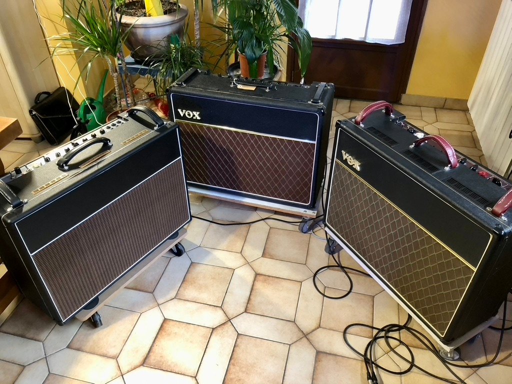

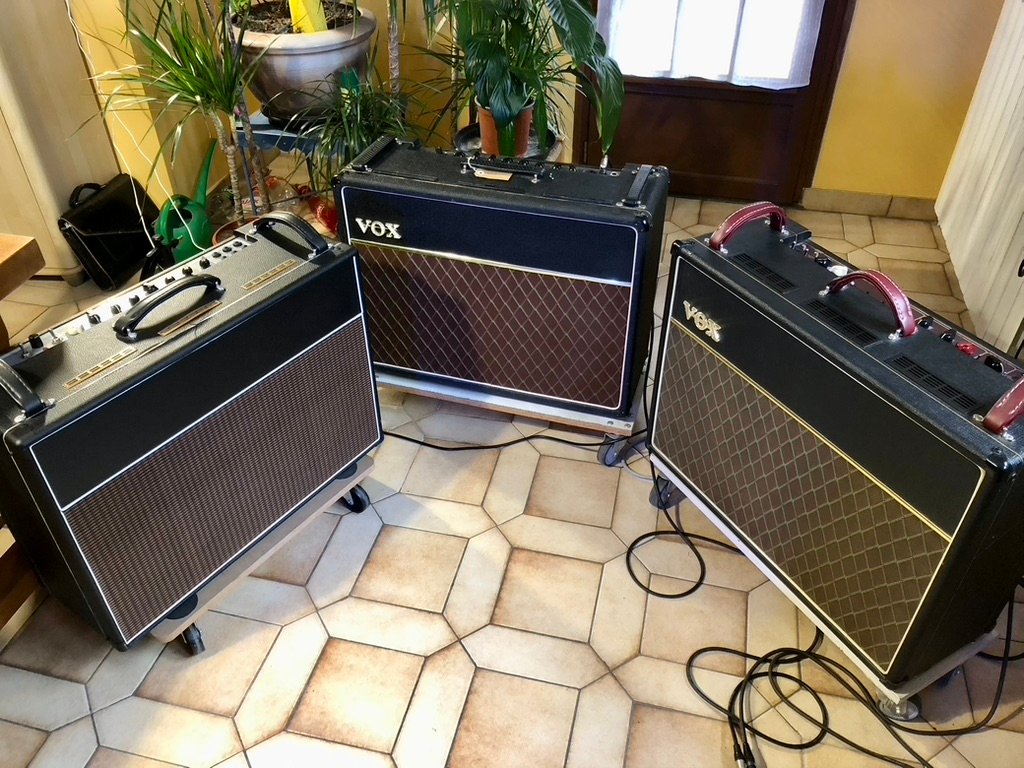

AC 30 vintage au centre

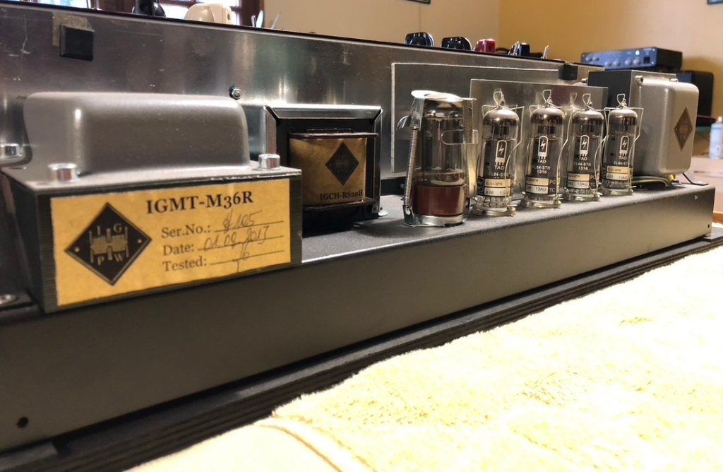

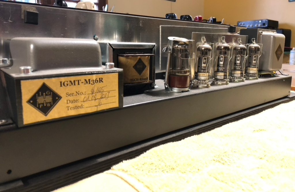

a-wai a écrit : 28 janv. 2026, 14:55 tu oublies le transfo de sortie dans l'équation ceci dit, et je pense que son influence est plus importante que celle des autres passifs (hors HP, bien sur).
Voici les transfos en question sur ma réplique :
