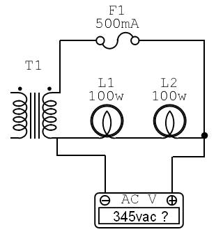

On procède donc en plusieurs étapes :
1 - mesure de la tension avec deux lampes de 100w 240v
si la tension mesurée est égale à 345v (voltage nominal), on peut conclure que le régime nominal du transfo (pour la HT) est de 316mA
si la tension est inférieure, la consommation a trop écroulé la tension, ça doit commencer à chauffer, alors on remplace les lampes de 100w par 2 lampes de 75w et on remesure la tension.
si la tension lue reste supérieure à la tension nominale (345v)
on charge le transfo avec d'autres lampes supplémentaires moins puissantes. On va donc faire une estimation par approches successives.
C'est là que je bloque, en fait : je vous propose le schéma et l'hypothèse suivante : avec les deux lampes de 100w, disons que j'ai mesuré 355vac. Je ne suis pas à mon régime nominal (345v) Je dois donc forcer mon transfo à consommer d'avantage en lui donnant de la conso supplémentaire :

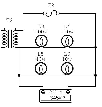

2 lampes de 40w (toujours en série). schéma :
Si je mesure bien 345vac, comment vais-je calculer ma consommation de courant ? Puis-je appliquer un calcul de résistance globale à la formule i = U/R ?

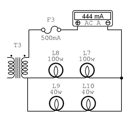

retour en arrière :
R1 lampes 100w : R = u²/p = 240²/100 = 576 Ohm =>1152 Ohm pour les 2
R2 lampes 40w : R = u²/p = 240²/40 = 1440 Ohm => 2880 Ohm pour les 2
si je considère le montage parallèle des résistances R1 et R2,
Rt = R1xR2/R1+R2 = 1152x2880/1152+2880 = 3317760/4032 = 822 Ohm
j'applique de nouveau (c'est là que j'ai des doutes vu la config du montage, les R1 et R2 ne sont pas mesurées dans les mêmes conditions de consommation)
i = U/R <=> i = 365/822 = 444mA
notez que la somme des consos séparées de deux lampes 100w puis de deux lampes 40w, c'esr à dire 316mA+127mA = 443mA... ça me rassure pas dans mon hypothèse.
[edit après la pause clope] ben, si, finalement :oops:
si j'ai bien lu 345vac au voltmètre et que mon calcul me donne 444mA
alors je peux dire que le régime nominal de mon transfo est bien 444mA.
L'étape 3 doit normalement confimer cela en mesurant le courant consommé par mon montage : position ampèremètre, inseré dans le circuit
