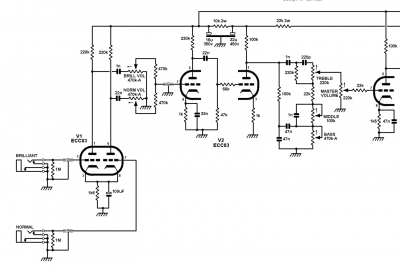

Je viens de passer mon aprèm a triturer mon hiwatt pour en faire un pseudo double canaux, explication:
L'ampli est basé sur le schema 4 entrées du DR103 early 70' ( http://hiwatt.org/Schematics/DR_Pre4Input_v1a.gif )
Il y a une triode qui traine et qui ne servait à rien. Du coup, avec un vieux switch et trois bouts de composant j'ai modifier le circuit en me basant sur la version "OL" du DR103 ( http://hiwatt.org/Schematics/DROL_2InputPre.gif )
Bingo! Je peux passer du son clean à un bon gros overdrive bien british qui tranche.
Seulement voila. J'ai un écart de niveau important entre mon preamp 'clean' (2 étages de gain) et mon 'lead' (3 étages...).
Un pont diviseur avant d'attaquer le tonestack peut il régler mon problème?

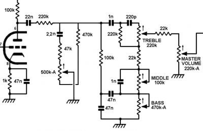

Par ailleurs le master volume de cette ampli est un potard log de 220k en sortie du TS. C'est pas super progressif et 100w ça cogne.
Je me demandait si je pouvait remplacer ce potard par un 500k stereo que j'utiliserais en cascade (comme deux potards de 500k mis à la chaine)? Ça devrait donner une course plus progressive mais cela ne risque t'il pas de bouffer des aigus?

pour ton problème de différence de niveau : il faudrait savoir si l''overdrive est générée avant le TS, ou, plus vraisemblablement, en fin de chaîne (PI et puissance), grâce au gain plus important du préampli. si c'est dans le préampli, pas compliqué à identifier : tu montes progressivement le gain à fond, avec le master à 1-2 : s'il y a distorsion, alors elle est générée dans le préampli. Sinon, c'est que tu doit saturer le PI + l'étage de puissance en augmentant le gain ET le master. Je penche pour cette solution, puisque tu sembles te plaindre des 100W qui cognent...
Dans ce cas un pont diviseur ne règleras pas ton problème ; si la disto vient du préampli, il vaut mieux placer le pont diviseur APRES le TS (un résistance au niveau du master, switchable en même temps que ton étage de gain).
Enfin ton idée de potar en cascade à partir d'un stéréo ne va pas fonctionner : les 2 pistes d'un potar steréo sont couplées.

Le master est juste après les TS et je ne dépasse guère les 0,1/10 (sinon j'ai les oreilles qui saigne!). Donc exit la saturation de l'étage de puissance dans mon salon.
On va dire qu'en clean le master est à 0,1 et à 0,025 en lead d'où le soucis de niveau entre les deux.
Deux masters indépendants reste la solution mais il me manque la place pour un potard (ou alors je refond complétement l'ampli).
Le but du potards de master stéréo est bien d'aligner deux ponts diviseurs (au lieux d'un) afin d'obtenir une course de master plus progressive.

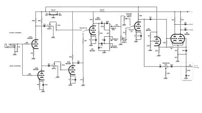

En attendant je paufine le canal lead et je me heurte a un truc étrange: en disto sur les notes basses j'ai un grésillement aigu qui survient, comme une sorte d'harmonique aigus assez fuzzy par dessus le son saturé. En laissant mourrir la note ce grésillement disparait tout à coup (passé un certain niveau de signal). C'est pas un soucis de blocking distortion mais c'est dépendant du niveau du signal (dans les basses) et ça apparait a un seuil bien précis. Une idée d'où ça pourrait venir? J'ai tenter de modifier les valeurs des capa de liaison (10n, 22n, 47n...) et la capa de decouplage sur le deuxième étage de gain (initiallement 47n, ramené à 22n) mais ça ne change rien.
EDIT 2: le problème de basses qui bavent est réglé: trop de signal entre le 2ème et le 3 ème étage, du coup la troisième triode en prenait plein la tronche. une résistance de 68k sur la grille et c'est bon.
ça marche plutot bien par contre la disto est un poil "harsh", c'est très fuzz dès que l'on pouusse le gain au dela de 12h et les aigus sont très agréssif.
Du coup je me demandais comment améliorer un peu mon schéma pour avoir une saturation plus lisse et plus progressive.
Le troisième étage de gain ne doit pas trop bouger car il sera commun avec le canal clean de mon projet. En revanche sur le premier et le deuxième c'est carte blanche! je me demande si le deuxième étage n'a pas trop de gain avec sa Ra de 220k et sa cathode découplée?
le schéma ci-dessous tel qu'il est actuellement

Ou en es tu ? Je suppose que le schéma ci-dessus est celui du lead. Et comment tu fais le canal clean ?
tu as aussi la possibilité de faire un preamp JCM800. un seul potar de gain te sera nécessaire pour le lead (ex : le brilliant) et le gain normal peut te servir de master pour régler le niveau de sortie du preamp clean (en fait = canal low du preamp jcm800). relais pour switcher de l'un à l'autre (entrées et masters). le son du lead est classique. Celà change pas mal le circuit tout de même. Quoiqu'il en soit l'ampli reste un 100W... Un atténuateur de -6db en T bridgé peut t'aider à ramener le tout à 25W, sans trop de pertes ; ex pour HP 8 ohms : 3 résistance de 8 Ohms 50W + 1 8Ohms 5W.
Calcul facile à faire à l'aide d'ElectroSuite. Si tu as une tête et plusieurs impédances de sortie, c'est plus compliqué car il faut combiner plusieurs résistances, mais pas impossible à câbler dans un boitier d'alu épais. Je l'ai déjà fait pour un Hook captain 34 100W, atténuateur 8/16 ohms -6dB et le proprio était très content du résultat. Il a fini par revendre le tout, à cause du poids ! Transporter cab + tête entre domicile / repet / concert l'a fatigué à la longue.

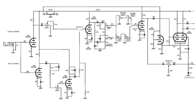

Le schema complet du preamp modifié:
EDIT: après une journée de test divers et de reluquage de schema j'ai trouvé un truc qui colle bien: le preamp du Bogner shiva!
Bon je suis un peu a sec niveau composants mais j'ai essayer de coller au mieux à l'original et sa sonne! Entre 0 et 5 de gain c'est très marshallien, au dela ça devient high gain et ça reste propre même à fond! Beau son moderne bien tranchant et compressé sans trop de basses et d'harmoniques qui dégueulent. Bref je referais un schema propre quand j'aurai mes composants...
J'utilise la première triode du canal brillant et la triode inutilisée pour monter le lead.
Pour le jcm 800 il faut que je regarde mais ça me semble assez compliqué. La version OL du hiwatt (avec un étage de gain en plus) reste la modif la plus simple mais je cherche à calmer un peu le gain car ça sature très vite et c'est assez fuzzy, d'où la question de savoir sur quels composants jouer pour adoucir la saturation (moins harsh).

Le côté fuzzy de la satu vient souvent de basses mal filtrées, ou de triodes qui en prennent un peu trop plein les dents.
Sur les amplis high gain, on trouve quasi-systématiquement un high shelf juste avant le potar de gain (capa de petite valeur en parallèle d'une résistance : 470p // 470k sur JCM800, 2.2n // 470k sur SLO), c'est déjà une piste...
Tu peux aussi réduite la capa de cathode de V1B, 1µ étant un max pour aider à tailler dans le gras, et essayer de mettre une bright cap sur le potar de gain lead (je n'en suis pas fan, mais c'est assez répandu pour être envisagé).
La résistance de grille de V2A est également trop faible quand tu es sur le circuit high gain, 220k me parait un minimum. (d'ailleurs la 47k qui suit V2B, c'est une erreur ?)
Enfin, tu peux jouer sur le circuit de V2B : R et C de cathode (sur ce genre de circuit on trouve de tout, de 1.8k à 10k non découplé, avec une 100n ou une 1µ en //, etc...)
Et à tester également, une petite capa en // de la R d'anode, toujours sur V2B : entre 250 et 500p peuvent bien aider à adoucir le son.

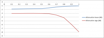

Effectivement c'est ce que je pensais: un filtre passe haut avec une attenuation variable du signal. Il faudrait que je fasse quelque essai. Par contre je verais plutot ça juste avant le TS pour simplifier le traitement du signal.
Je vais calculer ça en commençant par une attenuation relativement soft (-3 db). Par chance il devrait me rester un relai en rab dans mon montage...
Tiens en farfouinnant sur ton blog je suis tombé la dessus
Ça me semble adapté à ce que je recherche. Mais ne peut on pas encore simplifier la chose? En supprimant par exemple la 33k pour ne garder que l'attenuation des medium aigu tout en conservant les basses (en reduisant l'attenuation bien sur)

Du coup cette nuit je me suis monté un petit tableur pour calculer ça (on détermine R1, R2, R3, C1 et on recherche Zc pour que ça colle avec l'impédance), ça donne les différents niveau d'atténuation et la fréquence "centrale".
EDIT:
Bon j'ai trouvé un truc plutôt sympa.
j'ai monté une atténuateur variable couplé à mon gain (potards stéréo 500k), le but: plus je pousse mon gain, plus je gagne en basse.
Concrètement jusqu'à la moitié du gain il ne se passe pas grand chose, ensuite entre 12:00 et 3:00 les aigus commence à être atténués avec une fréquence centrale d'environ 150Hz. Sur le dernier quart du potard c'est la que ça devient intéressant: je passe de +2dB à +7 dB dans les basses avec une fréquence centrale qui glisse vers 350Hz au maximum.
Simple et super efficace! plus tu pousse plus ça sonne moderne. en tout cas c'est bien plus efficace que le réglage des basses sur le tone stack du hiwatt ( inefficace sur 3/4 de la course du potard...).
Je vais tenter de recalculer les valeurs pour augmenter encore un peu le gain en basse pour voir ce que ça donne.
par contre tu le placerais où ce pont? je le verrais bien juste après une triode pour éviter d'interférer avec les potards du circuit.EDIT:

Bon, après un nombre incalculable de bidouillages divers et variés je crois que je suis arrivé à un résultat satisfaisant.
Je me suis inspiré du Bogner Shiva que j'ai adapté à mon Hiwatt (très bright...).
Le résultat est plutot pas mal avec un canal lead très progressif, assez crunchy sur le premier quart, puis un overdrive à l'ancienne avant d'atteindre une belle disto typée JCM en fin de course.
J'ai pas mal galéré pour limiter les abeilles car l'ensemble était très très bright.
J'ai également revu la triode V2A en remplaçant le Rk de 1k par un 820. Résultat: sur le canal clean j'arrive à avoir un peu plus de crunch en fin de course ce qui offre encore un poil plus de polyvalence.
Pour le master en cascade j'ai essayé et ça marche nickel sans perte d'aigu perceptible. le début de la course et super progressif donc plus simple à gérer.
Il reste plus qu'à cabler ça au propre!
