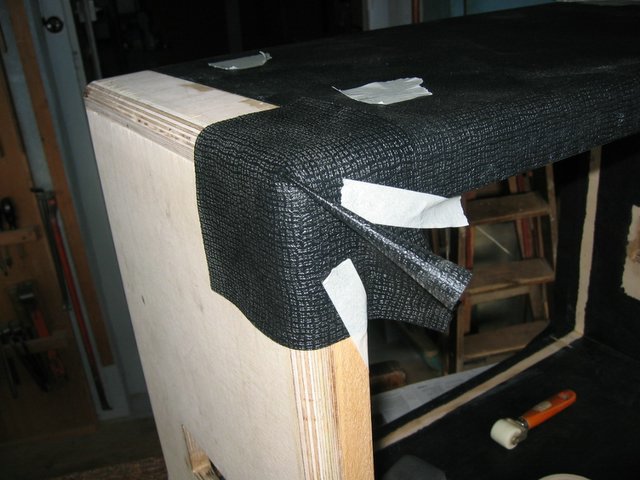

Ensuite on encolle la tranche du cab et on pince le tolex. On utilise du scotch pour bien maintenir le tolex sur la tranche. On peut aussi utiliser des petites pinces genre wolcraft pour pincer l’angle.

On laisse bien sécher la néoprène en suivant les recommandations du produit utilisé.
4.
On coupe le surplus de tolex dans l’angle avec des ciseaux puis à la lame de cutter.

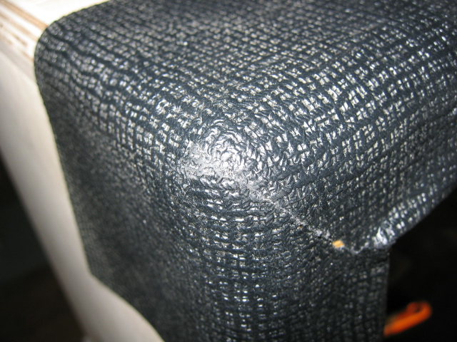

On fini avec du papier de verre ou de la toile émerie enfonction de la dureté du tolex.
Il faut bien faire attention au moment du collage du tolex d’encoller jusqu’au point de juxtaposition des deux bords.

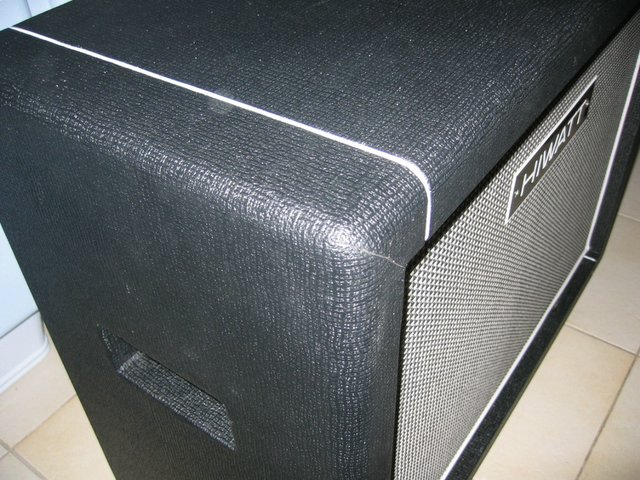

6.
Le résultat de l’angle est alors très propre.
