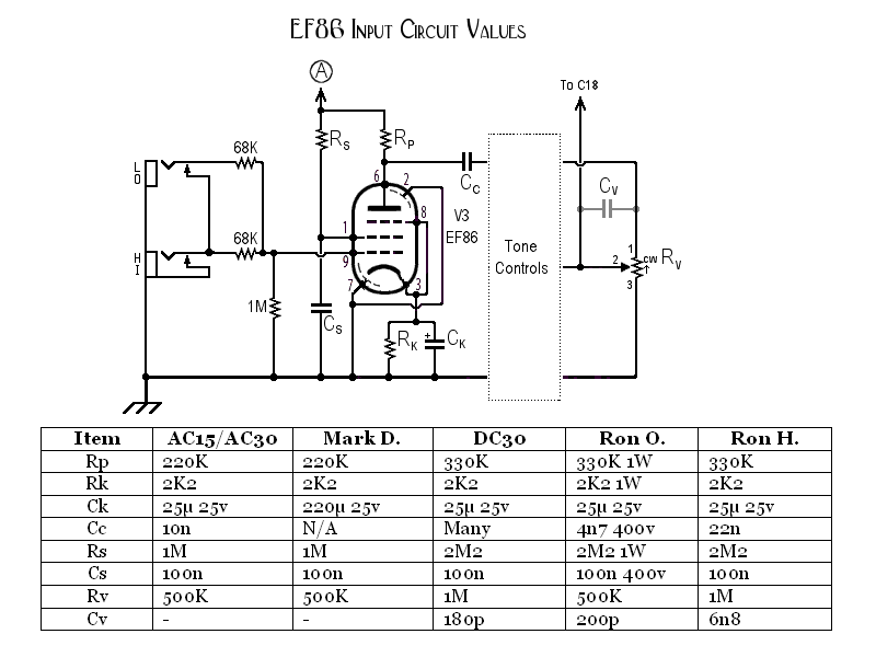

Préampli : EF86 et ECC832
Ampli : déphaseur cathodyne et PP d’ECC82
Le G1 est un ampli destiné à faire de la guitare à un volume de chambre.
Le PP de 12AU7 développe 1W et le préamp permet d’obtenir suffisamment de sons pour jouer du son clair au bon gros rock. On peut aussi utiliser un 12BH7 en sortie ou adapter une ECC88, ou tout autres doubles triodes équivalentes d’origine russe.

EF86.gif 20.3Ko
G1layout.gif 44.5Ko
