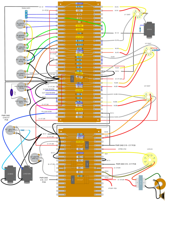

J'ai profité des bons conseils de Lemontheo et de son fichier DIY pour m' initier au layout creator avec DIYLC. Vous verrez que que je ne suis pas une homme de l'art !
J'ai fait un layout au format A3 : il faut une plaque de 2x30 cosses plus une autre de 2x13 (2x18) pour en venir à bout. Les 4 capas de filtrage sont vues par transparence et sont colsonnées sous la plaque. Le plus compliqué est le cheminement du 0V. Je n'ai pas représenté l'alim sur PCB mais 4 fils doivent partir du pied de la première capa de filtrage qui suit immédiatement la self et aboutir au pied de chaque capa C18 à C21. A partir de chacune toujours privilégier l'étoile à la guirlande. En potentiomètres il ne manque que celui du VVR : 10 au total !.
Pour info j'envisage de monter ce proto dans un chassis de Bassman de 51 cm de long et 6,7 de haut installé en vertical dans un combo avec un C10Q en HP. La hauteur du chassis permet de monter les pots en zig zag et de gagner sur la largeur.
En cliquant sur l'image vous chargerez un zip avec le layout en PNG , en PDF et en DIY pour l'adapter vous-même (le modifier voire l'embellir ?). Vous trouverez aussi la BOM correspondant à partir de celle faite par Bilbo et mise à jour en termes de config et surtout de tarifs. Et si le proto ne marche pas , ben ... on verra. ( Ne vous y trompez pas cependant : je suis très optimiste !) :hardos:

Sacré boulot jptrol,
Je suis sûr que ce proto permettra d'aboutir sur une base saine pour la suite. :banane: :hardos:
Messages : 4461
Re: [NEW] G5 15th Anniversary
Encore une fois : bravo pour toutes ces contributions de qualité sans jamais faillir. Respect :good:
Messages : 1693
Bon, bah jptrol, tu viens de faire ce que j'aurai dû faire depuis 2 ans....!🤪
Bravo!

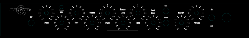

Comme je vous le dis le layout diffusé plus haut concerne un montage de combo , avec l'ouverture du chassis tournée vers le haut si la face avant est verticale et vers l'arrière si elle est horizontale. Je vais pouvoir tester l'encombrement du tout avec mon proto. Voici comment j'envisage la face avant
(cliquer pour agrandir) :

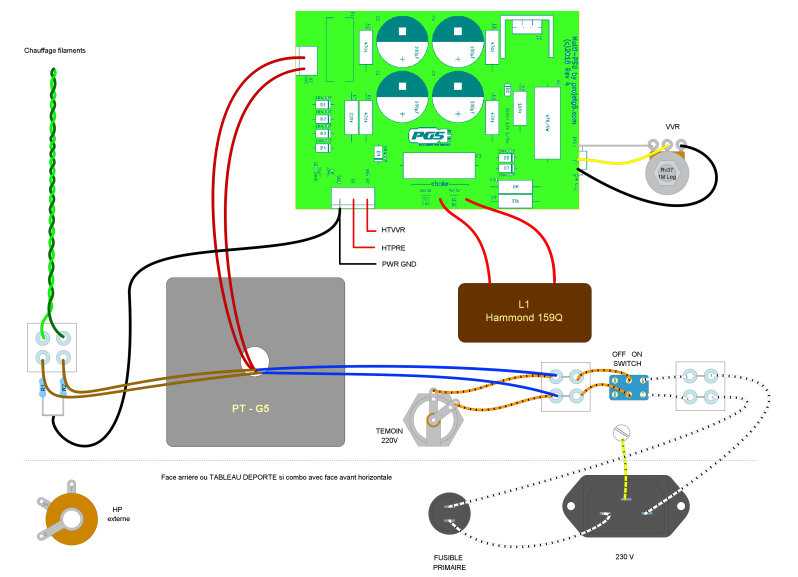

Pour compléter voici le plan de câblage de l'alimentation prévu avec le PCB actuel (cliquer pour agrandir) :

J'ai reçu ma commande chez TT. Bon, il manque un bouton sur les 10 commandés , j'ai réclamé , rien d'autre que la routine en fait... Mais là la Custom Face Plate glossy qu'ils m'ont envoyée est une vraie merde ! Au lieu de la belle platine glossy en blanc sur noir , j'ai reçu un plastique mat passablement griffé en bleu sur noir. Les étiquettes sont décalées vers la droite et il en manque une ! J'ai râlé, et j'attends. C'est déjà arrivé à quelqu'un ?

Bon restent les libellés décalés et le repère REVERB manquant, mais je vais faire avec !
Pote Gui a écrit : 24 sept. 2021, 19:03 TT ne devrai pas faire d'histoire pour te la remplacer. J'imagine que le problème n'a rien à voir avec le fichier que tu as transmis pour la gravure ?
Mon fichier me semble nickel . Tu peux vérifier ici :
http://tabwyp.free.fr/G5/15thAnn/Face_A ... _copie.svg
Edit : TT m'a expliqué : j'ai envoyé un SVG au lieu du PDF sans conversion des caractères. C'est entièrement de ma faute , ils ont raison :?
Messages : 887
Moi je vois plein de trucs pas centrés : Treble - Volume - Dwell - Reverb - Master....
Heuuu sinon, t'étais sérieux pour la pellicule ? Moi je te charriais :crazy
