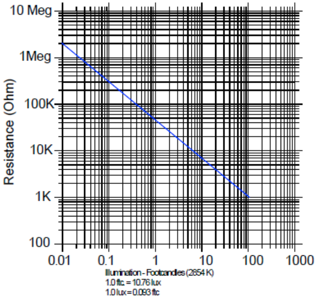

Et la caractéristique de la LDR utilisée (attention l'échelle horizontale n'est pas en lux, il faut multiplier par 10 environ):

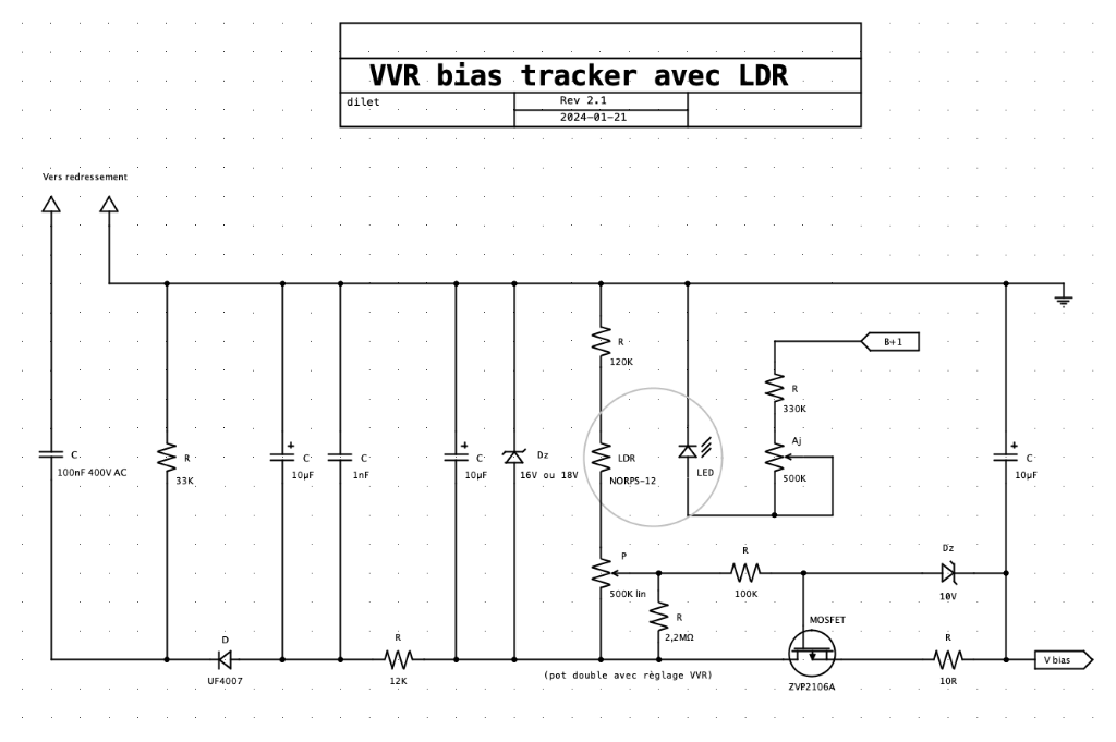

La partie pilotage du bias du schéma de départ proposé par jptrol modifiée selon ce principe:
Est-ce la bonne voie ?

Bonsoir Dilet. Je vois que tu t'intéresses de près à la question et que tu manies très bien Excel !
Les variations que tu obtiens me semblent faibles ( peut-être me trompé-je) mais surtout je pense qu'il faut prendre le problème par le bon bout. Comme je suis un peu coincé question temps je vais te dire où j'en suis et tu pourras juger si tu veux poursuivre dans le même sens que moi .

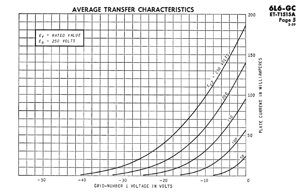

1. Il faudrait tracer une courbe hypothétique des valeurs de courants de bias que l'on cherche à obtenir à côté de celle que l'on peut tracer en linéaire lorsque l'on descend progressivement la tension d'alim ( sur la courbe ci-dessous c'est la tension de screen ou G2) et que la tension de bias remonte progressivement vers 0V.
On part bien sûr de tubes existants et on prend ici la 6L6 ( dont la 5881 est l'équivalent)
Comme la tension de d'écran ne dépasse pas 250V ( c'est le travers des courbes publiées) il faut tracer d'abord avec une règle courbe les courbes pour 300 V, 350 V , 400 V et disons 430 V. D'habitude je fais ça en utilisant les courbes de tendance sur Excel.
Une fois qu'on a ces courbes on trouve le courant de bias nominal pour 70% de la puissance max sur l'anode et VG2 = 430 V ( pour la 6L6 c'est 30 W et la 5881 c'est 23 W)
2 On peut tracer dans un premier temps le courant pour chaque courbe de tension en utilisant LTSpice :

3. Je suis à la recherche d'un modèle pour la LDR sachant que l'on utiliserait plutôt un Vactrol VTL5C1.

Bonsoir jptrol et merci pour toutes ces informations !
Désolé de te déranger dans la mise au point du DUMBOLDANO... :oops: là, je pense que j'ai de quoi travailler un moment ! :ouch:
jptrol a écrit :Les variations que tu obtiens me semblent faibles...
Je pense que c'est lié aux caractéristiques de la LDR choisie; je ne savais pas quel était l'ordre de grandeur de la variation souhaitée; c'était plus pour voir si ça donnait quelque chose...
jptrol a écrit :...mais surtout je pense qu'il faut prendre le problème par le bon bout.
Bien d'accord avec toi ! Maintenant que tu m'as donné les éléments pour ça, y a plus qu'à... :wink:
jptrol a écrit :Je suis à la recherche d'un modèle pour la LDR sachant que l'on utiliserait plutôt un Vactrol VTL5C1.
Quand je cherchais une caractéristique résistance-éclairement de LDR, j'ai aussi regardé du côté Vactrol (c'est tellement mieux de ne pas avoir à faire de "mise en boite"), mais il semble que ces produits soient obsolètes, à l'exception du VTL5C1 dont la fabrication a été reprise par un autre fabricant. A vérifier...
