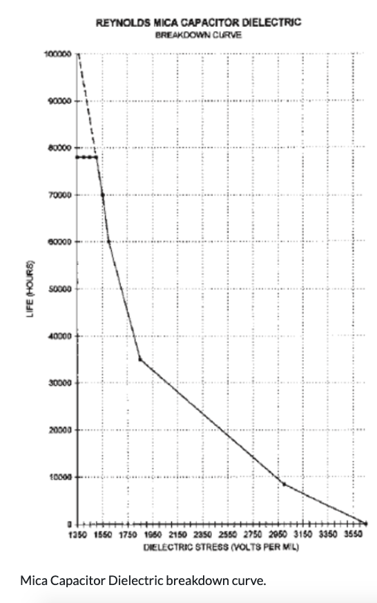

J'ai trouvé dans un article technique un graphique intéressant sur la durée de vie potentielle d'un condensateur mica: elle varie en sens inverse de la tension qui lui est appliquée en permanence.
Le graphique donne la durée de vie (en heures) en fonction du champ électrique appliqué au mica (en V/mil).
Comme on ne connait pas l'épaisseur des feuilles de mica de nos condensateurs, ce qu'on peut surtout en retenir, c'est que la diminution de la tension continue appliquée au condensateur augmente considérablement sa durée de vie. L'article précise également que tout cela suppose que l'enrobage epoxy du condensateur ne présente pas de défaut.

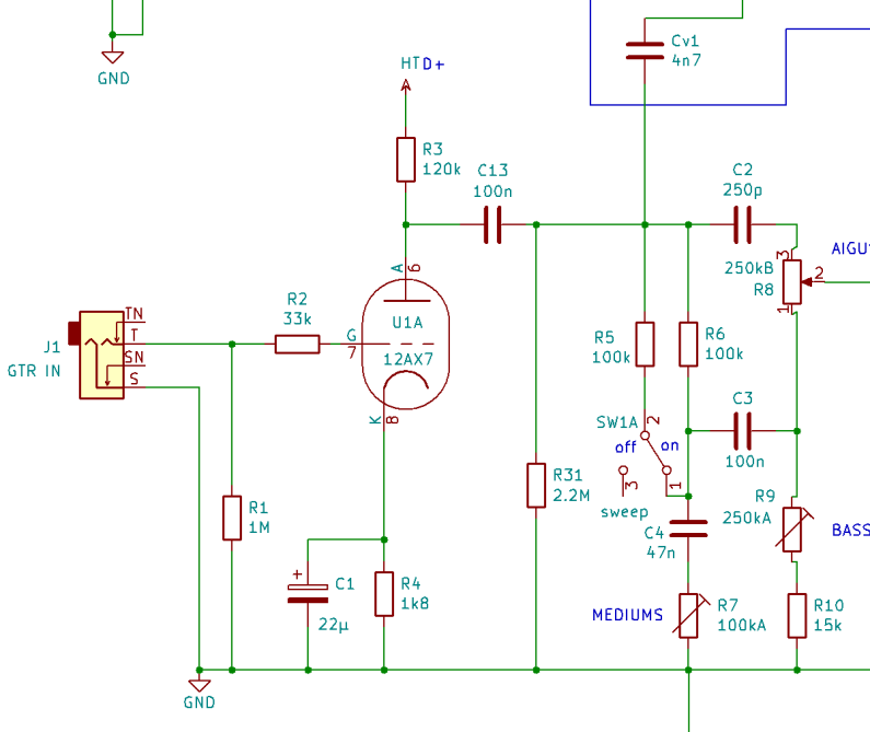

Résumons donc notre manip édifiante sur le G5 20th :
AVANT :
APRES :
Résultat : la même capa de 250 pF SM qui générait de la friture après une heure de jeu tient maintenant sans coup férir une fois libérée des quelques 165 V DC . Je m'attendais à ce qu'elle soit HS mais même pas . En plus le son me semble encore avoir gagné en richesse ( mais peut-être là c'est de l'autosuggestion ... :confused:

La 2.2M change la charge de la 12AX7 par rapport au tone stack, tu dois en effet peut-être entendre une toute petite différence.
Messages : 1462
Re: Boycott des silver mica 250pF ?
McColson a écrit : 08 déc. 2023, 12:14 La 2.2M change la charge de la 12AX7 par rapport au tone stack, tu dois en effet peut-être entendre une toute petite différence.
On avait abordé le sujet de l'impédance d'entrée du TS dans le fil le tonestack du G5V3 en images (message du 26 fév 2016 , comme le temps passe .. mais le TS en question reste bien d'actualité avec le G5 20th).
J'ai refait la simu : avec les mediums au mini et le sweep enclenché ( 50k) Ze = 58 K. Au maximum Ze = 171 k. Donc la résistance de 2.2 M en parallèle avec le TS ne change pas notablement la charge de la 12AX7, pas au point de modifier la réponse du TS. Ce qui aurait pu influencer c'est le PH formé par la capa de 100nF et la résistance mais avec le TS en charge à 82 Hz ( MI Grave) la chute est de 0.9 dB seulement. On pourrait prendre 47 nF et 1 M , la chute toujours à 82 Hz n'atteindrait pas -3 dB ( -2.26 dB) .
Je pencherais plutôt pour de meilleures conditions de travail de la capa de 250 pF avec le diélectrique qui reste au calme ! Les aigus passeraient plus allègrement. Sur mon prochain montage je monte un styroflex comme tu le préconises :hardos:
