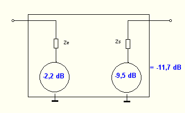

On voit sur le schéma suivant la décomposition de l'impédance d'entrée du TS : Ze avec RS l'impédance de sortie de 49k dans un cas , de 700 ohms dans l'autre :
On peut voir que Ze se décompose en Zch ( la charge proprement dite) , Zts l'impédance <<horizontale>> du TS, et ZL la charge finale. La composante que j'appelle horizontale est la source de chute de tension non compensable par le CF. Seule Zch est compensable, qu'on peut appeler l'impédance verticale. On peut d'ailleurs vite oublier ce schéma qui ne répond même pas à la loi d'ohm :cry: pour lui préférer celui-ci :
Ici les valeurs mesurées sont les suivantes :
Sur le G5V3 d'origine , donc sans CF, à 100 Hz : avec les 4 potentiomètres à fond la chute en dB est de -2,2 dB sur le TS ( en vertical ) et de -9,5 dB en horizontal, ce qui donne les -11,7 dB constatés entre l'entrée du TS et la sortie.

Les conclusions sont les mêmes . Les impédances <<verticales>> varient peu en fonction du pot de volume mais ce sont les impédances <<horizontales>> qui augmentent ce qui est logique, la partie au delà du curseur du pot de volume venant s'y ajouter en série.
En conclusion :
En fonction de la position du curseur du pot de volume (colonne de gauche) on a l'atténuation en linéaire et en dB . A droite le tableau des 9 valeurs est suffisant pour tirer les conclusions . Avec le pot de volume à fond la perte de 3 dB environ ne peut être compensée. Avec le pot à 9 , on peut récupérer 1.7 dB sur les 3 perdus. A partir de 8 la moindre intervention consistant à pousser le curseur un peu plus haut compense largement l'absence de CF :!:
On peut caractériser le montage du TS du G5V3 comme ceci alors :
Qu'en pensez-vous ? :?: Si cela est parlant je propose donc d'étendre l'étude à tout type de TS en situation en sortant simplement ce petit dernier
