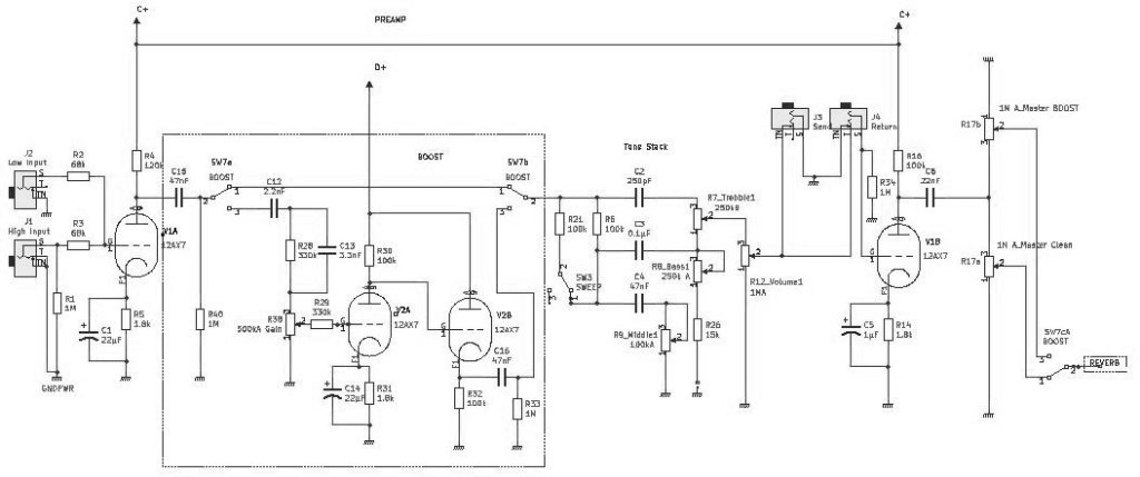

Je me suis donc lancé pour faire un schéma avec Kikad.
Je suis grand débutant avec ce logiciel, c'est une première pour moi, désolé par avance pour mes erreurs.
Je n'ai rien inventé, c'est pratiquement le schéma de Dymo, a part quelques modifs :
J'ai utilisé la technique décrite dans le schéma de Targof, avec l'idée d'utiliser un inter 3PDT qui me permet à la fois d'enclencher le boost mais également d'avoir un Master volume boost ou clean, permettant je l’espère de régler les niveaux séparément.
J'ai deux questions avant de commander:
1) Est ce que le preamp avec deux masters est faisable sans problème comme cela?:
Schéma preamp :
https://www.hebergeur-image.com/upload/ ... e0feb8.JPG
2) Bias avec Rhéostat 100R 5W :Est- ce possible?
Schéma Power Amp:
https://www.hebergeur-image.com/upload/ ... 4b2f58.JPG
Sinon je ferais un bias réglable classique avec transistor.

Re: Projet G5 + Boost + Reverb + Aténuateur
1) Tu vas avoir les deux masters en parallèle ce qui va modifier la réponse du potentiomètre utilisé (ce ne sera plus du log)
2)Je pense que le bias avec rhéostat ne pose pas de problème théorique. Assure-toi que 5W suffisent mais ça devrait être ok. C'était quoi ta solution "classique" à transistor ?

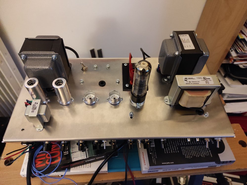

Avancement des travaux:
Commande reçu sans pb de TubeTown, manque un tube 12AT7 de chez Banzai (Reverb).Pas gênant pour l'instant.

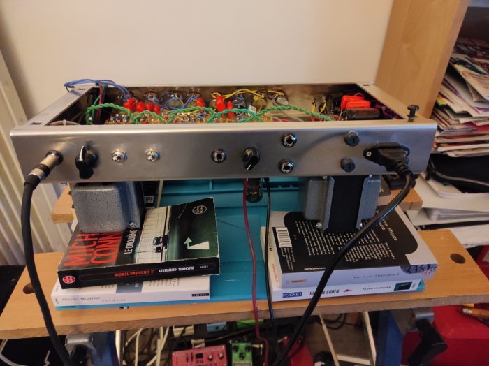

Chassis avant percé :
Chassis arrière :
[/attachment]
Chassis dessus :

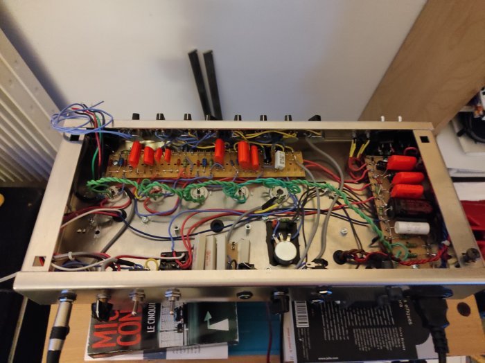

Fiat Lux :D :
Alim :

Re: Projet G5 + Boost + Reverb + Atténuateur
J'imagine que tu as mis une EL34 ? La polarisation est plutôt chaude (90%) mais cela dit avec Uak=250V, Rl=2k5 et en SE, ce n'est pas aberrant.
Oui, le HP joue pour beaucoup. Qui plus est, les Eminence sont des HP à haut-rendement qui attaquent dur (cf courbes de fréquence sur le site du constructeur). D'où peut-être ton ressenti...
Félicitations en tout cas pour ta réalisation :good:

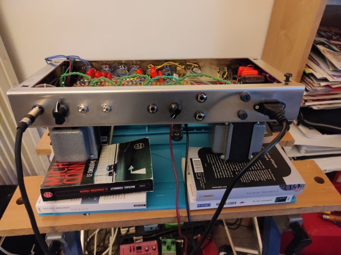

Maintenant quelques photos :
Ampli + Tank Reverb.jpg (8.08 Kio) Vu 28267 fois
Chassis ouvert.jpg (14.11 Kio) Vu 28267 fois
Tête .jpg (10.36 Kio) Vu 28267 fois

J'ai lu sur le forum de nombreux posts à ce sujet, parlant d'une boucle de masse,de blinder tous les fils du signal et de relier directement la masse des fils blindés à la masse en étoile. Mais il ne me reste plus de fil blindé (à commander?)
MAIS j’ai un volume déjà supérieur au vol Master clean à fond !!!
En effet si je règle mon Vol Master clean au max, mon Vol Master Boost ne doit pas dépasser 3 pour être au même niveau sonore…
J’aurais peut-être du laisser ce Vol Master boost à l’intérieur du boîtier….et le laisser sur 3.
Dans ce cas, pas de sifflement.
Pour moi, soit la valeur des deux potars (1M log) n’est pas adaptée, soit il faut que je calme la sortie de la 12AX7 de boost en changeant la résistance R32 de 100k par deux résistances de 68k et 33k par exemple, en faisant partir le signal (vers le C16) entre les deux (ne pouvant pas mettre de potentiomètre à la place de R32 vu la tension élevée, je remplace par une valeur fixe de 68k par exemple...)
J'ai remis mon schéma de préamp en image plus haut...
Merci d'avance pour vos avis éclairés et un grand merci à tous!

Pour la reverb, curieux que le ronflement soit lié à la lampe, j'aurais plutôt pensé au transfo d'alim qui "bave" dans le reverb tank.
Pour le sifflement, possiblement une oscillation lié au surcroît de gain. C'est souvent ch*ant à debugger, essayer de bouger les fils avec une baguette de bois pour voir si cela a un effet sur l'oscillation, ça donnerait déjà une bonne piste. Sinon, des résistances de grille, des capas pour couper un poil les aigus etc.
Il est possible que la tension AC du filament rayonne vers l'inducteur du tank de reverb, sinon je ne vois guère d'autre explication... Sinon, le sens du tank de reverb peu jouer si cela éloigne ou rapproche l'inducteur du tank du transfo d'alim par exemple. J'ai eu ce problème aussi et en tournant le tank à 180°, ça a réglé le problème.
Diminuer le gain peut aussi aider à se débarrasser de l'oscillation.
Et ton bias à l'air correct pour un SE, oui. 15mA pour Ig2 au repos me semble un peu exagéré toutefois...
