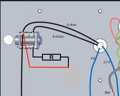

Guitarbox64 a écrit :Comme ceci ?
Plutôt comme cela (la liaison à la masse est un référencement, il ne faut pas y faire circuler de courant):
Sauve transfo 2.jpg (17.75 Kio) Vu 18634 fois
Je chipote un peu, là... :wink:
EDIT:
Je vois que jptrol a répondu juste avant moi...
Posté : 15 févr. 2025, 22:23
par Guitarbox64
Merci dilet.
Merci jptrol pour les précisions techniques.
Je vais faire cette modif, comme ça je serai tranquille :wink:
