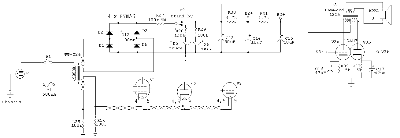

Prototype affiné du G1
Message non lu par charpy »
voici les schemas simplifiés (les composants avec * sont optionnels)
Schéma préampli
Schéma d'alimentation
les fichiers de travail "circuit maker"
Partie Ampli et alimentation CKT
Partie Préampli CKT
et le lien vers la BOM (liste des composants) :
La liste des composants
Modifié en dernier par charpy le 16 juil. 2005, 11:19, modifié 1 fois.
Messages : 8075
Pas mal charpy !!!
Ce projet me parait bien parti, j'aimerais bien l'entendre.

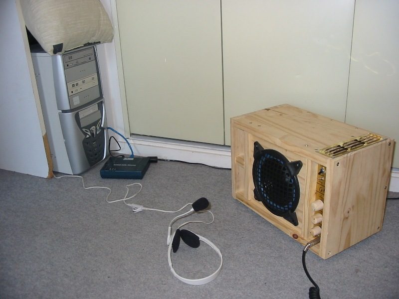

au fait tu as vu mes conditions d'enregistrement tres R'n'R:
http://www.projetg5.com/upload/charpy/record.jpg
Modifié en dernier par charpy le 16 juil. 2005, 11:25, modifié 1 fois.
Cool !
La deuxième série de samples, les conditions d'enregistrement, c'était un micro shure (pas cher) posé sur une boîte en carton (le carton qui contenait mon HP) ... ;-)
