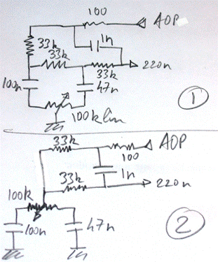

voila, désolé pour la qualité (brouillon rapide + APN car mon scanner est en rade). je pense que ca suffit pour etre lisible.
j'y ai mis les deux "versions" possibles
http://www.projetg5.com/upload/charpy/contour.gif
pour l'adaptation d'impédance pour les tubes je dirais a la louche : multiplier les valeurs des résistances par 10 et diviser les valeurs condos par 10 (y compris le 220nF en sortie). ca permet de garder des frequences de coupures sensiblement égales.

Charpy, c'est largement compréhensible
Merci pour le petit schéma, je vois maintenant le rôle du contour :
- quand on est à une extremité on creuse le bas medium
- au milieu, presque rien
- à l'autre extremité on creuse le haut medium.
Entre tes deux schémas, il y a une différence de réponse pour les deux creux :
celui du haut : 315Hz 460Hz
celui du bas : 480Hz 700Hz
Une petite image pour illustrer tout ça :
Merci Charpy
A-wai, effectivement il semblerait qu'il manque une résistance de 33k ce qui fait que ton contrôle ne doit pas agir comme au dessus mais uniquement sur un bout de course.
Merci Charpy
- charpy
- Messages : 3516
j'ai pas de valvestate sous la main pour voir a l'oreille quel schema corresond le mieux. a vue de nez je penche plus pour la réponse en fréquence de celui du bas.
sur le schema du haut il faut peut etre ajuster un peu la résistance ajoutée pour relever les fréquences (j'ai mis 33k au "flair")
sympa le graphique en tout cas! on voit bien les creux et le trebble boost global. comment tu fais ca?
