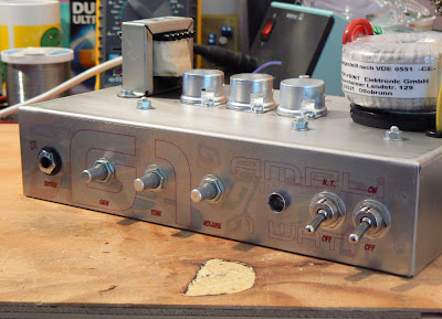

Bon encore un besoin de confirmation, pour le câblage de l'OT (je remets le lien vers le site de Hammond ici)
Comme je câble une sortie 8 et 16 Ohms, pour primaire, j'ai mis le fils bleu sur l'alternance positive, le brun l'alternance négative (évidemment le rouge = H.T.). Ensuite, comme pour le secondaire j'utilise la prise 4 pour les deux sorties, je référence celle-ci à la masse et j'utilise la prise 1 et 2 pour, respectivement, le point chaud du 16 et 8 Ohms. Et, je n'ai pas d'inversion de phase. Exact :?:
Photo (câblage quasi terminé et avant la première mise sous tension ... ainsi si ça crame, j'aurai un souvenir :D ) :
et la facade pour terminer ...
Pour la première mise sous tension, c'est mieux de le faire sans les lampes avant (et puis si tout est OK avec les lampes et charge HP branchée) ?

Alors, essai effectué , gros stress et premier son ... DU PREMIER COUP :lol: :lol:
Et je m'suis même pas fait électrocuté.
Le branchement de l'O.T. semble OK comme cela.
Par contre, il va falloir faire quelque mofids.
Concernant les tensions, j'ai respectivement 292, 271, 262 et 272 V (avec une tension secteur de 234V). Bon, c'est en dessous de celles spécifiées sur le schéma mais je ne pense pas que ce soit inquiétant ...
Sinon, le chauffage, j'ai toujours beaucoup de trop => 7,25 V. Suivant ce que hotamp disait 6,3V + 10% = 6,93V, je ne suis pas bon mais avant de faire quoique ce soit, je vais vérifier avec un nouveau multimètre par ce que sur mon autre ampli à lampes, mon actuel multimètre (bon marché, pour ne pas dire de merde) indiquait également une tension de chauffage assez élevée (et puis, ça justifiera l'achat que j'envisage :D ).
J'ai également 4,3 et 4,7 mV (donc mA) aux bornes des résistances de 1 Ohms. Je vais donc changer la résistance de 1k5 par une 1K voire une 820 Ohms puisque fxd² avait 6,3mA avec une 1K (et que j'ai les mêmes courant que lui actuellement). Enfin, je vais recommander une ECC82 en espérant qu'elle soit plus "équilibrée" (j'ai une vieille philips des années 70 qui sert actuellement de déphaseuse mais je sais pas si elle est encore OK).
Voilà voilà ... :D
EDIT : Ah oui, pour le moment, c'est la version 1.3 Je vais faire les modifs, l'essayer sur mon baffle 2 * V30 puis je verrai.
Je viens de faire les tests sur un petit hp (de contrôle), le son semble bien et je n'ai pas entendu de ronflette ni bruit parasite mais c'est un hp assez merdique avec un rendement dans les 85 dB :?
EDIT 2 : J'ai oublié un détail. La led ne fonctionne pas. Mais je pense que c'est du à la résistance de 220K (ça laisse 1,3 mA). D'autres ont eu ce souci ?

Ben non, je suis quasi sûr de l'avoir mise à l'endroit ... je vais essayer avec une autre.
Je l'avais testé au multimètre avant de la mettre et c'est vrai que c'était bizarre puisque le courant passait dans les deux sens mais avec une certaine résistance. Première réaction, elle est naze puis je lui ai mis du jus et là, magie, elle s'éclaire ??? mais avec une chute de tension de plus de 2,5 V (c'est une blanche). Je l'ai donc soudée. J'aurai peut-être pas dû. Je vais mettre une classique.
