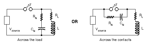

Pour les "plocs", je mets une capa 47nF/400V (ou 2 pour les interrupteurs doubles modernes) sur le switch et en général ça vire les plocs ...
Re: Eko prince reverb
Posté : 05 avr. 2019, 8:08
par Pote Gui
Oui, ou un "snubber" avec une résistance en série avec le condo, le tout en parallèle du switch. Ou sinon, la même chose mais en parallèle de la charge à commuter. Les valeurs ne sont pas critiques : 47n/100R, 100n/47R, etc... Tu testes et tu affines (comme le St Félicien).

Je vais tester la méthode Bilbo, la plus simple. Et si ce n'est pas suffisant, je me pencherai sur les solutions plus complexes :mrgreen:
