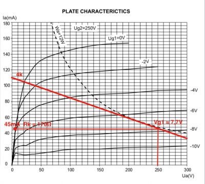

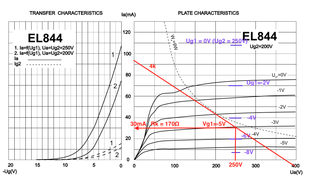

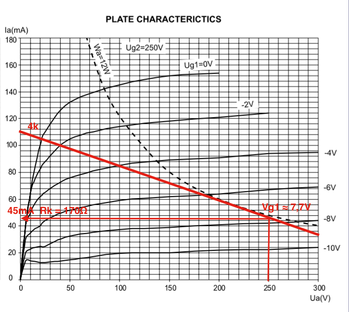

ChopSauce a écrit : Trève de plaisanterie, justement rien ne prouve que l'EL844 soit un substitut parfait de l'EL84. Au contraire même, et le petit topo de François "Myn Donos" va bien dans ce sens. Je n'ai pas eu le temps de revoir mes calculs mais 626 Ohms de résistance de cathode ça ne serait pas banal, pour une EL84 ... si c'est bien ça ?
En tout cas, c'est bien parceque j'ai cru comprendre qu'il valait mieux rebiaser l'ampli que j'ai ouvert ce sujet :!:
Faudrait prendre les courbes EL84 et comparer avec les courbes EL844, sur un exemple simple, genre un SE cathode biased. Ce ne serait pas une brillante démonstration, mais ça donnerait peut-être une indication (surtout si on trouve que ce n'est pas immédiatement interchangeable ;-) )
EDIT
Bon, une simulation sur un SE, OT 4k (parce que !), 250V à l'anode, 250V en screen grid, résistance de cathode à 170Ω
Si je prends les datasheets EL844, première chose : extrapoler les courbes Ia en fonction de Ua pour Ug2 à 250V (à partir des courbes, à gauche, Ia en fonction de Ug1)
OT toujours à 4k, Rk non changée à 170Ω (à peu près), on retombe sur nos pieds, pas mal, pas mal ...
Par contre, j'ai un doute : si on passait en fixed bias, avec une EL84 j'aurai choisi de régler à -7.7V, mais avec une EL844, sans changer cette tension de bias, je serais bien froid ...
(à vérifier, je me méfie un peu de mes réflexions à l'heure de la sieste ;-) )

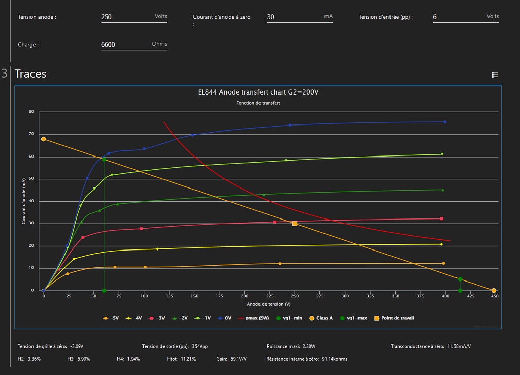

Comme dirait un type d'un autre forum, "J'ai trouvé un paquet de lessive à la cave"
A bientôt!!!
Messages : 7492
Re: EL844 ?!.
Classe les courbes ! C'est fait avec quel soft ?
Myn Donos
Messages : 674
Re: EL844 ?!.
J'étais sur que ça te plairait :)
C'est une autre personne d'un autre forum qui a développé ce truc là. En fait, c'est un site internet, avec beaucoup de tubes intégrés, permettant de tracer les droites de charges rapidement, et de les optimiser à souhait... Un certain Vapske d'Audiyofan.org
Il faut s'y inscrire pour pouvoir faire du tracé de droites de charges, sinon, on peut avoir les infos de base sans inscriptions.
Je lui ait posé la question et il m'a dit qu'il n'y avait aucun soucis pour diffuser l'adresse.
La voici donc: http://vapkse.internet-box.ch/?q=news
Si jamais un tube n'est pas référencé, il est possible de l'ajouter, mais il faut faire les choses dans l'ordre et proprement, donc prudence à pas bousiller la base de données ;)
(En fait je dis ça surtout pour moi parce que j'y connais rien en informatique :roll: )
