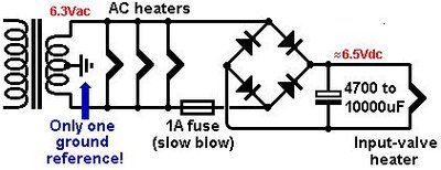

En parcourant un peu le net j'ai trouvé des schémas pour filaments en DC mais à chaque fois il y a un redressement de type "bridge" comme ici sur http://www.valvewizard.co.uk/heater.html Est-ce le mieux ?
Je peux voir sur les datasheet que les EL34 consomment 1,5A et les 12AX7 consomment 0,3A avec 2 lampes de puissance et 3 lampes de préamp je me retrouves donc avec 3,9A à 6,3V.
D'après ce que j'ai cru comprendre un redresseur de type bridge donne environ 1,4 x la tension d'origine du transfo, donc 7,7V
Avec un petit calcul, je vois qu'il me faudrait une resistance de 0,36 ohms pour faire chuter la tension à environ 6,3V avec un puissance dissipée de 5,46 Watts donc si je veux être un peu large il faudrait que je prenne une résistance 10 watts.

Si ta tension à vide est de 5.5v, que ce soit redressé ou non tu aura tjs moins que ça en charge !
Ton transfo est mort à mon avis.
Et le redressement est intéressant pour la 1ere lampe de préamp, il ne faut pas le redresser pour la totalité des lampes. Comme tu l'as calculé il faudrait des diodes qui tiennent 5A pour ton projet. C'est pas le même tarif que des 1N4007 et en plus ça n'a pas d'intérêt.
