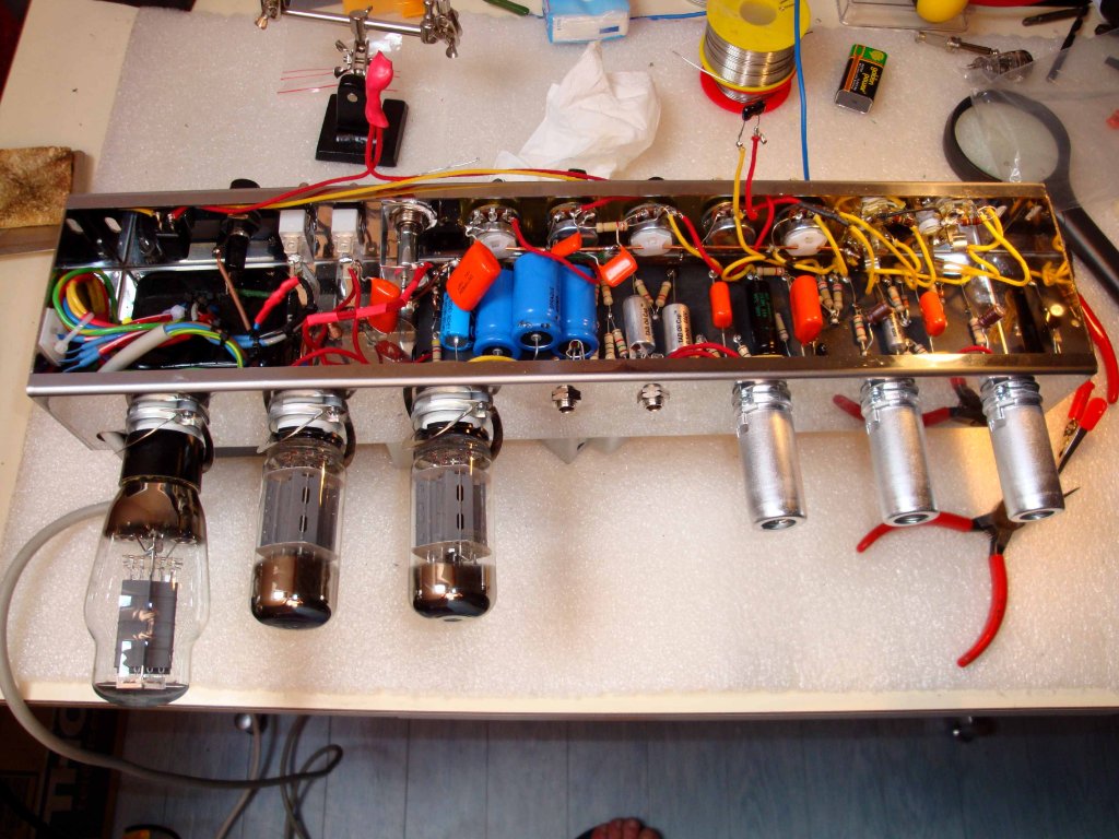

Picolit a écrit : 06 mars 2018, 19:24 Le plus drôle, la valeur du Silver était ... 250 pF !! ;)
Je viens de vérifier sur le schéma de mon ampli où le silver mica engendrait du bruit une fois chaud : du 250pF !
L'étau se resserre ! On va finir par coincer le coupable ;-)
En furetant un peu sur le web, je suis tombé sur pas mal de posts qui incriminent les Silver Mica moderne, notamment dans les tone stacks où ils doivent supporter une haute tension.
Par exemple Aiken :
Aiken a écrit : There are two kinds of amp builders:
(1) Those who have had silver micas fail in the field, resulting in an expensive warranty repair.
and
(2) Those who will have silver micas fail in the field, resulting in an expensive warranty repair.
Use them at your own risk, I will never put one in an amp again. If you must use a silver mica in a tone stack, put a largish film capacitor before the tone stack to block DC (0.22uF or larger, high enough to not affect the value of the largest tone stack cap (Fender-style stacks need larger caps than Marshall-style stacks because of the larger value tone stack caps).
Bon, le but ici n'est pas de se lancer dans du "silver-mica bashing", mais savoir que ça peut faire ch*, ces capas ...

250pF sur ma reverb 6G15 également! C'est peut-être un batch foireux...

Je vous conseille de passer au styroflex, en axial 250pf/500V, ça sonne pareil (du moins faut des oreilles de chauve souris pour entendre une différence) et c'est stable !

Je vais faire le grincheux mais toutes les valeurs ne sont pas dispo en 630V...
Chez Banzai on trouve des céramiques censés tenir 500V : http://www.banzaimusic.com/ceramic-500v/

Un Super Tweed .. enfin dead quiet :good:

On dirait que les Sprague Atom ont du mal à trouver leur place sur la plaque! Profite bien de ton ampli maintenant!
