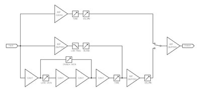

Bon, j'ai un peu plus testé la bête, fait quelques petits ajustements, notamment au niveau du tone pour avoir un peu plus de basses et de bas-mids, mais dans l'ensemble le circuit restera tel quel.
Mais en réfléchissant à la suite se pose un problème, à savoir : vu le boitier envisagé (rappel : half-rack 1U), il n'y a pas énormément de place en façade, et en plus des jacks d'entrée/sortie, je ne peux mettre que 6 potars, 7 grand max en tassant à mort...
Du coup je me pose pas mal de questions sur les contrôles à garder :
  • sur le clean, je penchais pour un tone + un volume ; mais le volume est-il vraiment indispensable ? si je choisis bien le gain de l'AOP de ce canal (de manière à compenser l'atténuation du tone stack), je me dis qu'on pourrait gicler ce contrôle
  • sur le lead, j'avais prévu 2 potars de gain en parallèle : un gain "lead" qui enverrait le signal dans tous les étages de gain, et un gain "crunch" qui en zapperait 2 (direct de la 1ère à la 4ème triode) ; je me disais "c'est faisable facilement, autant y aller", sans réfléchir à la place en façade, et au final ça risque de complexifier le réglage pour pas grand chose
  • je me tate à mettre un master volume... Vu que c'est un préamp, et qu'il y a généralement un potar de volume sur les amplis de puissance, je peux peut-être m'en passer ? Ceci dit, un master permettrait de s'adapter à la sensibilité d'entrée du poweramp, donc ça peut servir... Des fois, dans certaines conditions...
Voilà pour les questions existentielles, je suis preneur de vos avis si vous en avez ;)
Dernier point litigieux : le mix de basses clean en fin de préamp lead ! Pour rappel, il s'agit de prélever le signal clean avant saturation, le filtrer à mort pour ne garder que les basses, et réinjecter tout ça dans le signal saturé à la sortie. L'idée est de pouvoir tailler les basses avant satu (vu qu'elles n'aiment pas trop être saturées) et compenser à la sortie ; comme ça on peut avoir une grosse satu, et des basses bien rondes et intelligibles.
C'est un concept assez connu et efficace, mais est-ce vraiment nécessaire ? Comme vous pouvez l'entendre sur les samples, même sans ça les basses sont tout de même bien là, surtout avec le gain au-delà de 3-4, et le tone fait son boulot quand on le ramène vers la gauche...
D'un autre côté, je pourrais peut-être tailler un peu plus les basses sur ce canal pour augmenter l'efficacité de ce réglage et le rendre "indispensable", au prix d'une moindre simplicité...
Bref, là aussi je suis preneur d'avis, sachant que :
  • si je mets tout, ça me ferait un total de 8 réglages (volume + tone sur le clean, gain 1 + gain 2 + tone + bass + volume sur le lead, et le master volume), et je ne peux pas mettre plus de 7 potars, donc je dois en virer au moins un
  • le projet de base reste d'avoir une bestiole "simple" à fabriquer, si c'est simple à utiliser c'est pas mal aussi ;)
Au fond, je me dis que 7 potars c'est jouable mais peut-être un peu overkill, 5 c'est génial mais peut-être un peu limité au niveau sonore, 6 serait-il le compromis idéal ? :crazy

Avec un potar stéréo tu pourrais gagner de la place, par exemple en groupant gain 1 et gain 2. Ton schéma n'est pas complet dans la page 1, du coup j'ai du mal à imaginer les mods possibles.
Je pense qu'en clean, tu peux peut-être te passer d'un volume, si tu utilise un potentiomètre stéréo couplé sur le master volume, bien qu'un peu batard comme solution.
Sinon potentiomètre concentrique gain 1/2 ?! Mais bon c'est chiant...

McColson a écrit : 13 févr. 2019, 23:05 Avec un potar stéréo tu pourrais gagner de la place, par exemple en groupant gain 1 et gain 2. Ton schéma n'est pas complet dans la page 1, du coup j'ai du mal à imaginer les mods possibles.
Moui bof, l'idée était justement de mixer à loisir les 2 signaux (crunch et lead), et un potar stéréo ne permet pas de les doser individuellement.
J'ai pas encore fini le schéma complet, mais voici déjà de quoi se faire une bonne idée de l'architecture :
McColson a écrit : 13 févr. 2019, 23:05Sinon potentiomètre concentrique gain 1/2 ?! Mais bon c'est chiant...
Chiant, et pas super simple a trouver, surtout quand tu as un besoin précis (en l'occurrence 16mm, montage PCB, axe 6.3mm, valeur 500k log, et de préférence pas cher).
Bref, sur le papier j'aime bien l'idée, mais non, ça va être trop galère...

Pote Gui a écrit : 14 févr. 2019, 8:52 Moi, j'aime pas les boutons; moins y'en a, mieux je me porte. (...) Après, en phase de proto on est souvent un peu euphorique devant un nouveau projet très ouvert, et donc on a tendance à vouloir en mettre un peu de partout. Faut laisser décanter...
C'est vrai aussi, du coup histoire de ne pas réfléchir tout seul j'ai lancé un sondage sur ma page FB, ça penche nettement en faveur du "volume clean et pas de master" pour l'instant... Je ferai de même pour le "depth"/"bass boost"
Chose amusante, le volume clean et le master auraient globalement le même effet (avec un côté pratique supplémentaire pour le master), mais les répondants privilégient clairement le volume clean, comme quoi, les habitudes sont tenaces ;)
Pote Gui a écrit : 14 févr. 2019, 8:52Pour ce qui est du mix des basses, ben essaye et tu verras si ça apporte qqchose ou pas.
Ça je l'avais déjà testé sur une pédale d'OD à transistors pour basse, et ça amenait un vrai plus, donc là ça me parait tout autant intéressant... On verra selon les réponses au sondage à ce sujet que je lancerai surement ce week-end ;)
Pour en revenir au double gain, vu que ça n'était qu'un potar à rajouter, je l'ai prototypé aujourd'hui, verdict : bof, pour certaines combinaisons gain lead + gain crunch c'est sympa, mais à mes yeux c'est globalement inutile (et même pire, quand on met le gain crunch à 0 ça réduit la satu du lead, vu que le mélangeur passif en entrée de V2B fait alors office de pont diviseur à -6dB).
Donc le double gain on oublie, côté volumes il y aura probablement un volume clean et pas de master pour suivre l'avis de la population, ce qui nous fait 6 potars, c'est déjà mieux ;)
À voir d'ici quelques jours si je décide finalement de garder le depth, mais j'avoue être assez tenté de l'intégrer...

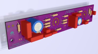

EDIT schémas
Bon, j'ai finalisé une 1ère version du schéma complet, qui se trouve d'ailleurs être en 2 parties, puisqu'il y aura 2 PCBs :
  • un PCB pour le canal lead, avec les tubes et toute la partie HT
  • le circuit principal, avec les jacks d'entrée/sortie et les potars, et bien sur toute la partie "basse tension"
À noter que j'ai déjà routé le PCB lead, pour les curieux tout est dans le repo du projet ;)
(les lignes qui dépassent de chaque côté représentent l'épaisseur du PCB principal, puisque l'ensemble sera monté à angle droit, la hauteur dispo dans le boitier n'étant que de 40mm)
PS: Ça faisait longtemps que j'avais pas fait un projet "from scratch" avec KiCAD (je partais toujours d'un design précédent), bah ils ont bien bossé les types, y'a pas mal de petits détails qui ont été améliorés avec la v5 :clap:

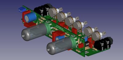

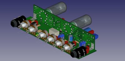

Hop, j'ai continué à faire mumuse avec KiCAD + FreeCAD :mrgreen:
Ça commence à avoir une bonne tête, je vais laisser décanter quelques jours et y revenir à tête reposée, ensuite ça partira en fabrication :)

Joli! Faudra qu'un jour vous nous expliquiez en détail - pas trop vite - comment vous vous y prenez pour obtenir de telles représentations 3D... j'en suis baba (et un peu jaloux, j'avoue).

Po po po ! ça envoie du lourd a-wai, superbe !!!
On vous fera un tuto pas à pas si vous voulez ! Pas de soucis !
Messages : 2723
Re: [PREAMP] Préamp basse pour guitariste énervé
Yep, je veux bien m'y coller, avec ce projet j'ai de la matière (mais au fond c'est pas sorcier hein, kicad et sa lib standard fait déjà les 3/4 du boulot)
