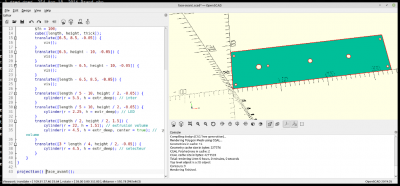

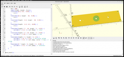

Hello ! Pardon, je me suis mal exprimé. L'idée était de pouvoir imprimer sur une feuille les tracés des découpes sur les tôles. Comme ça on ne se pose plus de questions au moment de la découpe. Et la réponse est … oui
grâce à l'opérateur projection()
- face avant aluminium
on voit ici une face avant de 3mm d'épaisseur
- face avant projection
et là une projection en 2 dimensions de cette face avant
Le tout exportable en SVG imprimable en taille réelle. Je suis très impressionné par la simplicité de la prise en main de l'outil
