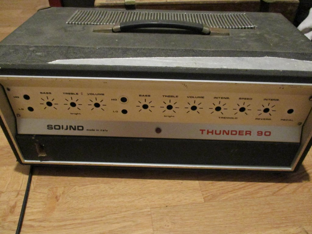

Pour le bandeau, je confirme : il est bien au dessous d'origine.
Mon exemplaire a bien morflé. Je lui referai une caisse en pin 15mm quand j'aurai le temps. L'agglo ça sert à rien et c'est lourd. :roll:
Pour l'anecdote, je l'ai acheté à Amiens.

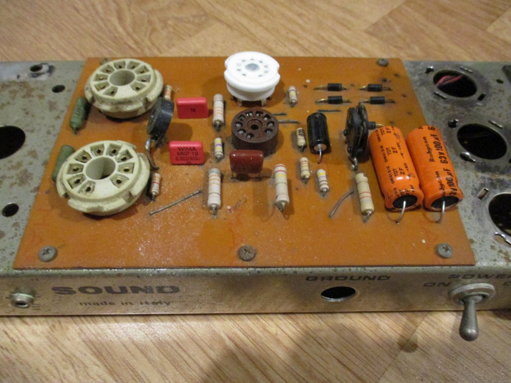

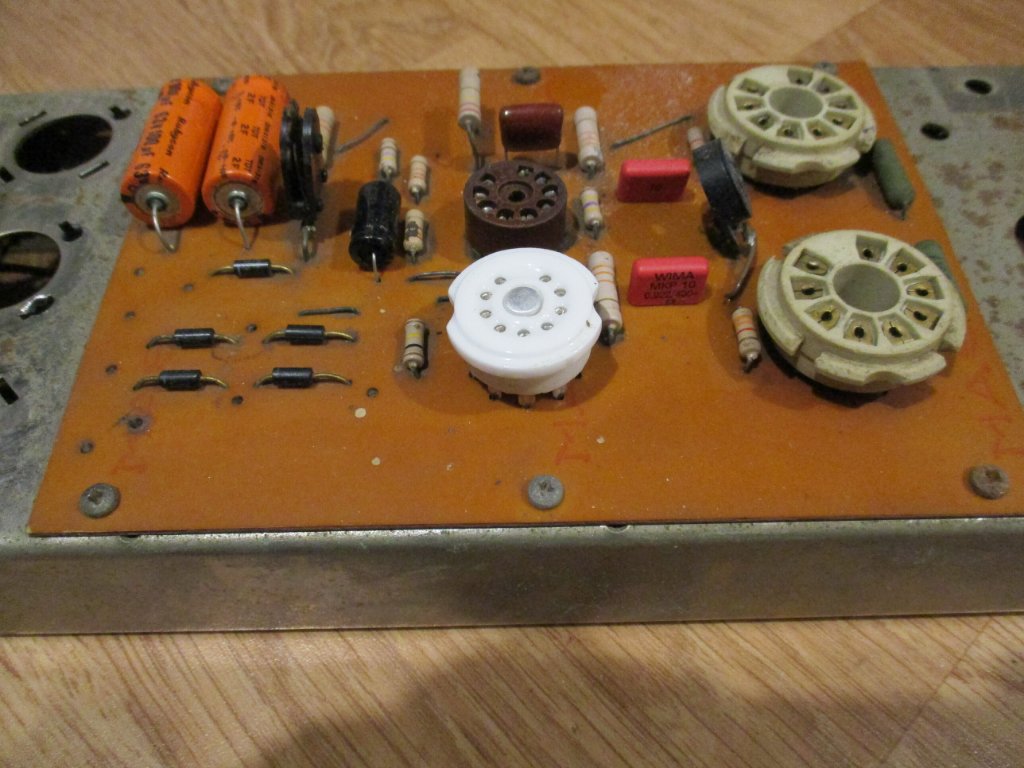

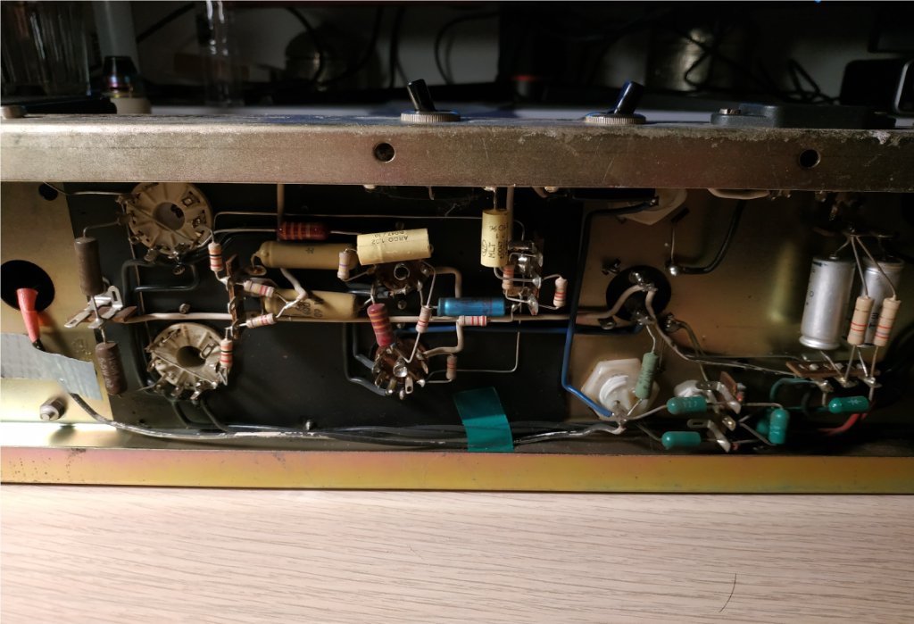

non je te remercie, assez bizarre d'ailleurs ma section de puissance à moi n'est pas sur pcb
Re: Sound thunder 90
C'est vrai qu'il est bien sympa/old'school le tien ... :good:
(sans parler de la façade en "état concours")
Tu en es où de tes réflexions, au sujet de cet ampli, alors ?
Je crois que je serais tenté de garder la section de puissance inchangée à ta place. Il y a juste cette histoire de transformateur avec sortie en 12 Ohms. C'est bizarre ... tu l'as mesuré ?

Ha oui, sympa le câblage du tiens.
Pour la plaque du mien, je n'en sais que faire. Si tu changes d'avis, elle te couteras le prix de l'envoi ou une mousse si je passe par rue de Cagny d'ici là.
Pour le transfo de sortie, effectivement le mieux est de mesurer.
12 ohms, c'est pas catastrophique, dans le pire des cas. Il y a plein de solutions.

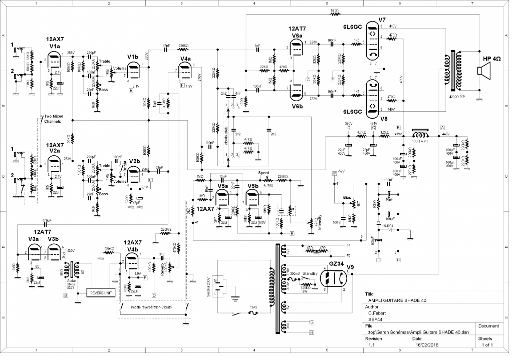

C'est une option présente sur les amplis Shade, notamment.
Pour ton OT, le top serait d'avoir un générateur BF et un oscillo.
Sinon, tu peux appliquer une tension alternative en 50Hz entre les anodes (10 à 100v) et mesurer à l'aide d'un multimètre la tension au secondaire.

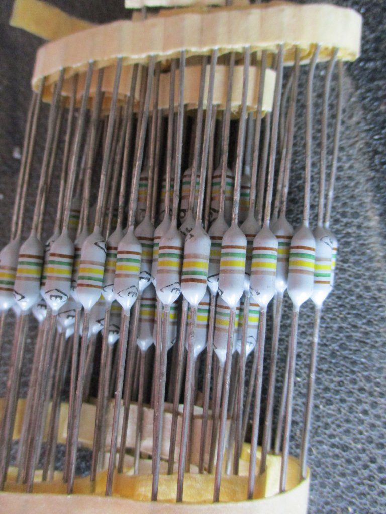

Sinon une question reste en suspens, pourquoi avoir mis des Grid stopper à 47k ? ( sur le canal orgue notamment)
martin_rotsey
Messages : 163
Ha oui, j'ai cherché longtemps sur le circuit. En fait c'est sur l'entrée :boulet:
Pourquoi pas 47k ?
Fender met du 34k (68k // 68k), d'autres vont jusqu'à 100k.
Merlin Blencowe préconise un minimum de 10k pour rendre cette résistance efficace.
Perso, je mets du 27k ou du 33k parce que j'ai des stocks dans ces valeurs de jolies résistances vintages en forme de goutte d'eau. :ange:

ha tiens je connais pas, ça a quelle tronche?

Je crois avoir trouvé la réponse au bandeau placé sue le bas de la façade. En fait, c'est lié au tank de réverbe - pour les modèles qui en sont pourvus, of course. Mais je pense qu'ils avaient un modèle unique de caisse.
Dr. Nonosse a écrit : 27 nov. 2021, 23:19 ça a quelle tronche?
Désolé, j'avais pas vu ta question. Elles ressemblent à ça :
Je les aime beaucoup. Je pense que c'est en grande partie lié au look, au fait que les pattes soit pratiques pour le câblage point-to-point et aussi une part de mojo qu'elle procurent à ma oreille subjective.

ha oui je vois, par contre le revètement n'est-il pas félé sur certaines? Ou bien est-ce un logo de marque (on dirait un losange, je vois pas bien.) ?

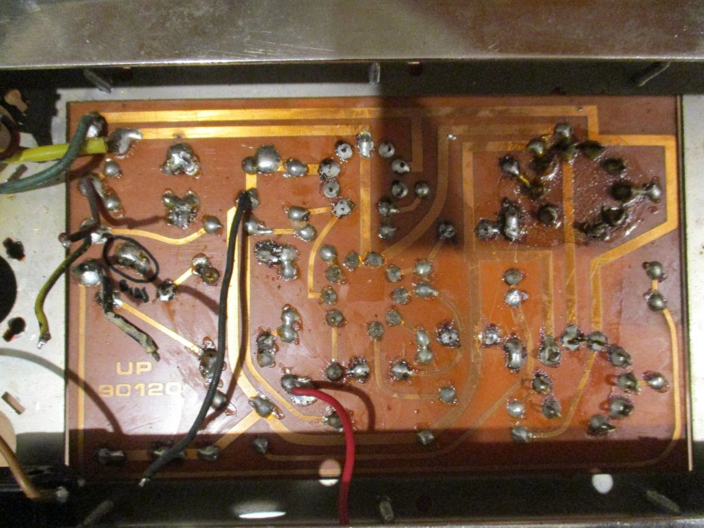

C'est marrant que certains de tes capa soient cablés " en l'air", c'est une modif ?
