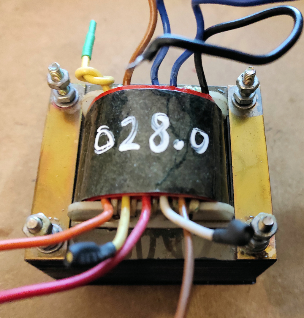

Ouais ... C'est pas très "pro" comme montage mais je pense me faire un truc plus carré par la suite pour tester et mesurer des montages. Quoiqu'il en soit merci infiniment pour votre aide.
j'ai encore des questions concernant cette fois ci le transfo de sortie ci dessous.
J'ai la continuité d'un coté entre le Orange et le Rouge, entre le Orange et le Marron, et entre le Rouge et le Marron. De l’autre coté j'ai la continuité entre le Marron et Bleu contigu, et entre l'autre Bleu et le Noir. Je dirais que M/B ET B/N sont les sorties HP ... Si c'est le cas, comment puis-je déterminer pour l'arrivée quel fil vient de A+, et quel fil vient du tube de puissance ?

Mesure les ohms entre marron-rouge-orange (primaire) ... Normalement MR devrait être proche de RO. A+ sur rouge et anodes sur marron et orange (push pull). Je dirais que les jaune et blanc coupés sont des prises UL inutilisées...
Pour le secondaire ça risque d'être plus délicat, les valeurs sont très faibles... Mesure avec le jaune (en enlevant le thermo vert !) aussi ! bleu-marron et bleu-jaune...

M/R = 199,3 Ω - O/R = 199,7 Ω - O/M = 399,0 Ω
M/B1 = 0,4 Ω - B2/N = 0,7 Ω
J/M = 0,4 Ω - J/B1 = 0,7 Ω
Stax
Messages : 1204
Re: Je suis prêt ...
Donc on a bien A+ sur rouge et anodes sur marron et orange (push pull).
Pour le secondaire c'est plus incertain... On a un 1er enroulement bleu-marron-jaune qu'on pourrait voir comme 0-4-8 ohms... ou 0-8-16 ohms etc...
Quid du 2eme noir-bleu ? Faut-il relier les deux bleus pour avoir 0-4-8-16 ohms ? Faudrait tester tout ça à l'oscillo...

Je n'aurai qu'une seule 6L6 ... je relie donc un des deux (marron ou orange) à l'anode et l'autre ne sera pas utilisé si je comprends bien. Je ne dispose malheureusement pas d'un oscilloscope pour tester les secondaires.

Ce transfo de sortie était monté sur un ampli qui disposait d'un unique jack de sortie HP + un sélecteur 4Ω / 8 Ω.

STAXBASSMAN a écrit : 07 févr. 2023, 11:24 Je n'aurai qu'une seule 6L6 ... je relie donc un des deux (marron ou orange) à l'anode et l'autre ne sera pas utilisé si je comprends bien. Je ne dispose malheureusement pas d'un oscilloscope pour tester les secondaires.
Pas possible ! Ce transfo est prévu pour DEUX lampes en push pull... Avec une seule lampe il faut un transfo de sortie "single ended" avec un entrefer sinon le circuit magnétique sature avec le courant continu.

Ah mince !!! Première déconvenue :( ... Si je trouve le transfo de sortie qui va bien pour une 6L6 pour pas trop cher, je prends. Sinon je dispose de quoi me rabattre sur un PP de 6V6 ou un PP d' EL84. Mais du coup on n'est plus sur un G5 :( :( :(
