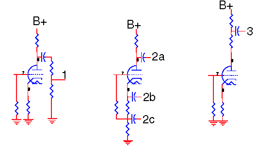

maintenant j'ai un pb de design et je m'en remet a vous : il y a 5 solutions possibles pour diminuer le gain (voir schema ci dessous). laquelle preferez vous d'apres votre expérience? (1, 2a,2b,2c, 3)
http://www.projetg5.com/upload/charpy/g ... iviser.png
Merci d'avance!!!

Je dirais la première mais uniquement en vue des designs existant, il faudrait écouter ce que ça donne les deux autres...
Edit : Je suis pas sûr que ce soit comme ça qu'on calcul le gain d'un ampli. En fait j'en suis certain :lol: :lol: :lol:

F_da pour eviter l'inversion de phase il y a les solutions 2b et 2c mais en satu ca doit se comporter un peu comme un cathode follower (= trop arrrshh pour mes petites oreilles sensibles). j'aime bien la solution 3 qui permet il me semble de baisser l'impédance de sortie et donc de choper moins de buit et parasites en tous genre sans différence de tonalité. AX84 l'utilise dans le P1.
