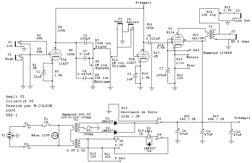

Juste une petite question concernant le tableau Excel de F-da pour le calcul du taux de Bias dans la page des outils : à quoi correspond la valeur R21 en haut à droite ?
Croquignol
Messages : 565
Enregistré le : 23 juil. 2008, 2:00
Localisation : Indre et Loire
Re : Ampli SE 6V6 (Premiers essais)
Message non lu par Croquignol »
je peux me tromper mais ce doit etre en rapport avec les premiers schéma du g5, le resistor des grilles ecrans s'appelait r21 et valait 2k2:
http://www.projetg5.com/Projets/G5/AmpliG5complet.gif
Cette valeur a été scindée en 2 sur la V3 en passant par R22 + R15 de 1k chacune, au centre ayant placé une capa pour parfaire le filtrage de la G2
