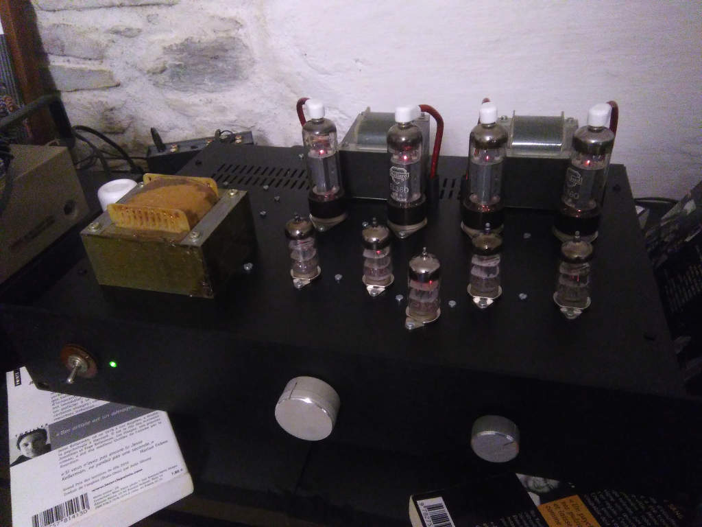

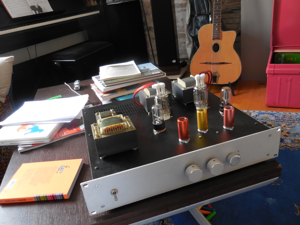

En ce moment, j'ai celui là :
push de vieilles Mullard EL360 pilotées par leur grille 2, très transparent, très posé, j'aime beaucoup. Je n'ai pas eu la chance de l'écouter sur d'autres enceintes que chez moi mais je doute qu'il soit encore là fin décembre.
Sinon il y a le maître des lieux
Push de GU19-1, passe pas mal de temps à l'atelier depuis que j'ai l'autre là haut ;)
Les deux ampli proposent une vingtaine de watts dans 8 ohms, un facteur d'amortissement proche de 30 et un niveau de distorsion en deçà du seuil audible.
