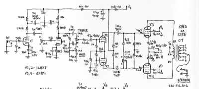

Ensuite, si tu veux le modifier encore, je vois ce schéma qui me fait de l’œil depuis un moment.
- AC15 modifié
Le schéma de la partie puissance (à partir de V2) ressemble à s'y méprendre au tien (sauf le "cut"). Et tu aurais un ampli qui sonne la mort!!!!!!!
