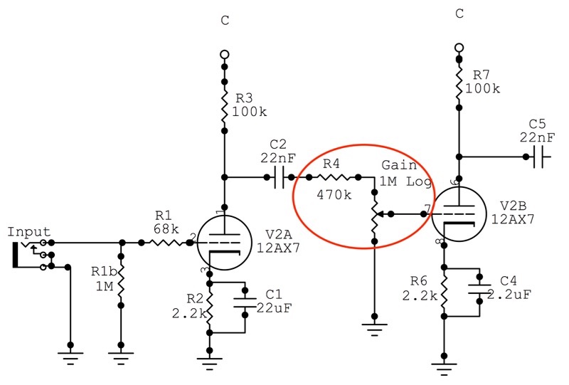

Sûrement des trucs à faire genre placer un potentiomètre de gain à la place de R4 et R5 (je découvre le schéma, ce sont mes "remarques à chaud")

Oui à 200 % pour le potard de gain cela serait un plus de pouvoir géner le niveau d'entrée. Il faudrait que je connaisse la valeur du potard et son cablage car c'est encore une inconnue pour moi.

Pour le Gain : tu verras la théorie des ponts diviseurs (c'est pas dur) et quand tu as un peu l'habitude et que tu vois R4 à 1MΩ et R5 à 16,9kΩ, tu te dis que soit y a un bug sur le schéma (à vérifier sur ton PCB), soit y a un max de gain / crunch à gagner à ce niveau (d'ailleurs, c'est quoi cette valeur de 16,9kΩ, ça existe ça ? ;-) )

Du coup, en consultant à la volée le schéma, il m'a proposé de placer un potard de 1M en série sur R4 en récupérant le gros potentiel de gain perdu sur R5 16.9K qui renvoi une bonne partie du signal à la masse. Une valeur 2.2K comme R2 et R6 ça donnerait quoi?
Entre le pont diviseur que tu proposes Bilbo et le potard en serie, y a t'il une grosse différence?
j'ai évoqué avec lui la possibilité de virer une partie des AOP pour les remplacer par un TS passif
En facade, le potard de gain pourrait prendre place à la place de la prise casque.
Il a évoquer la possibilité un switch avant les lampes de puissance qui pourrait sur la présence de l'ampli en rajoutant un peu d'aigu. En général, un potard de précense peu être pratique pour percer un peu quand on joue en groupe. Faudrait calibrer la plage d'action du switch.
j'ai retranscrit l'implantation sur le schéma çi dessous du potard de Gain. Je suis encore un peu perdu par l'usage des symboles électroniques. Est ce comme ça qu'il faut le noter?

Benjazz31 a écrit : 10 mai 2018, 11:11 j'ai retranscrit l'implantation sur le schéma çi dessous du potard de Gain. Je suis encore un peu perdu par l'usage des symboles électroniques. Est ce comme ça qu'il faut le noter?
Non, ce n'est pas bon : quand ton potard est au mini (ou au maxi, ça dépend dans quel sens on se tourne, bref quand la résistance variable est à zéro, comme si elle était remplacée par un simple fil) :
1/ La 2ème triode va s'en prendre plein la gueule (tout le signal amplifié par la 1ère triode), risque de son en bouillie voire d'oscillations (une espèce de larsen même quand le volume de ta guitare est à zéro ... bon, pas sûr, mais c'est un risque quoi)
2/ La 1ère triode V2A n'est pas assez chargée en sortie (elle ne voit *que* 16,9kΩ), elle va s'essouffler ...
Une façon de procéder est comme suit :
Cette foutue résistance de 16,9k disparaît, remplacée par un potard de 1MΩ Log. R4 passe par exemple à 470kΩ : afin d'éviter d'en foutre plein la g* à V2B ; tu peux tenter par la suite différentes valeurs de R4 : 100k, 220k, 470k pour voir un peu ce qui est acceptable en termes de crunch et de son

Super merci beaucoup pour le schéma c'est plus simple à comprendre comme ça.
Tu as raison je vais procéder par étape, là je suis sur la phase étude, je décortique l'ensemble des étapes
on dirait qu'il y a quelques similitudes avec AC15 pour la conception du Ga15
https://drtube.com/schematics/vox/ac15fact.gif
EDIT
Pour être sûr de pas faire n'importe quoi, il faut que je cable le potard comme une resistance variable sur le shéma de droite çi dessous.
Aussi, en court-circuittant R4 et en me repiquant dessus , je pourrais essayer les différentes valeurs sans avoir à tout démonter? ça m'éviterais le démontage du PCB :D . Bien sûr, il faudrait également court-circuiter R5 à la masse. Je crois savoir que 470 ohms est ce qui a été retenu par Mikka mais si je peux affiner le seuil du gain en fonction de mon goût, ça serait pas mal.
C'est pas très othodoxe mais j'ai des potars 500k sous la main pour faire mes tests. En série, ça me fait 1M (si j'en ferme 1 seul je retombe à 500K c'est logique).
