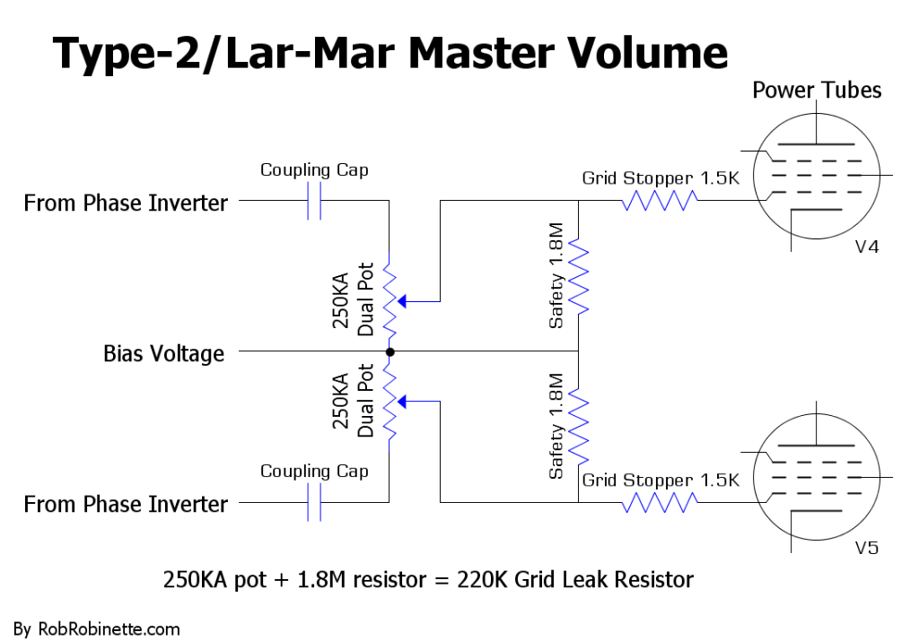

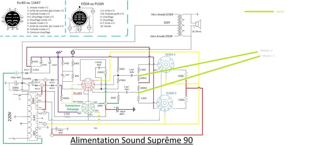

ah, j'avais oublié, validez vous mon montage de master et de boucle ? ( je vais le faire bientôt j'aurais un peu de temps)
J’hésite à me repiquer sur le pin 9 du connecteur Preamp/amp ( sur la 220 k donc)
Aucune idée de la meilleure valeur pour le potard, je pensais tester avec un 1M de pédales ( les mini) car j'ai que ça pour l'instant.

Avez vous vu ma question sur le master volume, je voudrais votre avis avant de faire une bêtise.
Re: Sound thunder 90
pas vu le schéma
heyveno
Messages : 45
Enregistré le : 16 nov. 2021, 10:07
Message non lu par heyveno »
je l'ai fait dans le tout premier post, sur le layout général ( le potard rouge tout à gauche).
Excuses-moi mais je ne vois pas bien. Sûrement je ne suis pas assez compétent et du coup j'ai du mal à m'y retrouver dans ce qui m'apparaît comme des morceaux de schémas incomplets mélangeant les layouts, désolé !
Si tu savais tirer tout ça au clair dans un seul schéma je pourrais peut-être t'aider mais là je n'ai pas le temps pour faire ce travail moi-même. Peut-être d'autres que moi sauraient faire ça vite, voire mentalement ... :?:

désolé si tu l'as mal pris il n' y avait aucune attaque de ma part, je voulais simplement éviter de reposter les mêmes brouillons.
C'est moi qui ne suis pas capable de tracer le schéma.
J'essaye mais je commets pour le moment trop d'erreurs.
Le mieux que je puisse faire c'est ça : ( repartir de celui de martin).
Je me suis basé sur la modif du 5F6 de Robinette, mais je ne sais pas dire si elle est applicable à mon cas.

Donc, si je comprends bien c'est ça que tu veux faire
en sachant que 1M8 tu ne trouveras pas facilement et que ce sera 2M2 plutôt.
