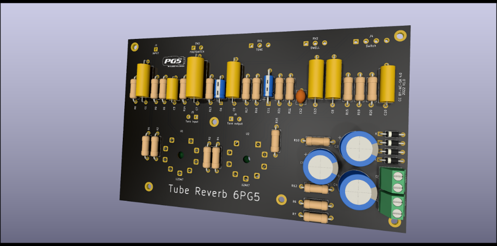

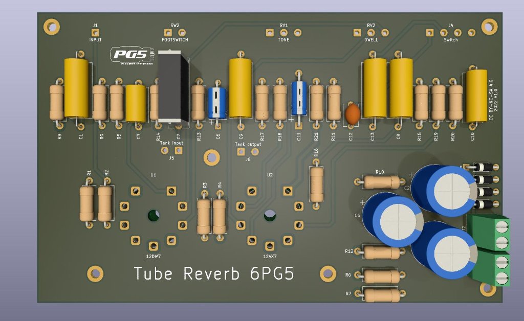

Du coup je viens de finir mon pcb avec ta modification pour le switch, le potar de mix et la sortie seront cablés en volant, et j'ai essayé de mettre le chauffage sur le pcb, on pourra comparer entre les deux protos le rapport S/N. J'ai essayé que le pcb soit le plus simple et lisible possible avec des connexions filaires en face des potars et jacks.
Tu me confirmes la distance de 40mm d'entraxe entre les 2 sockets jptrol ?
J'ai fait la demande à Dirk pour la possibilité de sortir ça sous forme de kit.
PCB : 160mm x 100mm

(et les vues 3D de Kicad, ça tue toujours bien ;-) )

Le PCB me semble très bien. Je suppose que tu as bien vérifié le sens d'insertion des tubes , côté cuivre , de l'autre côté des composants !
