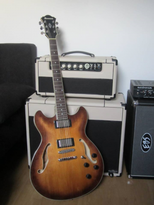

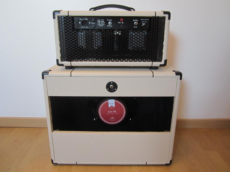

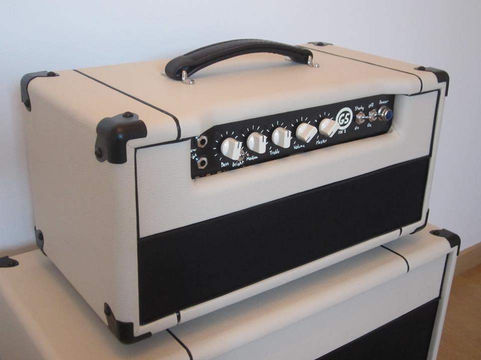

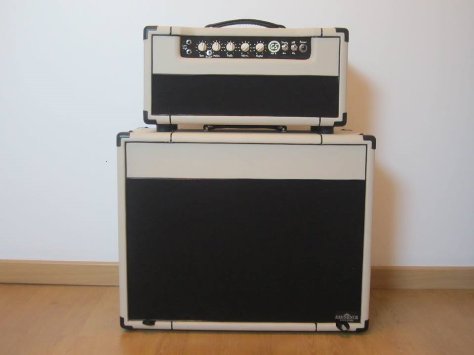

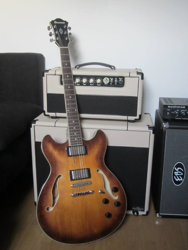

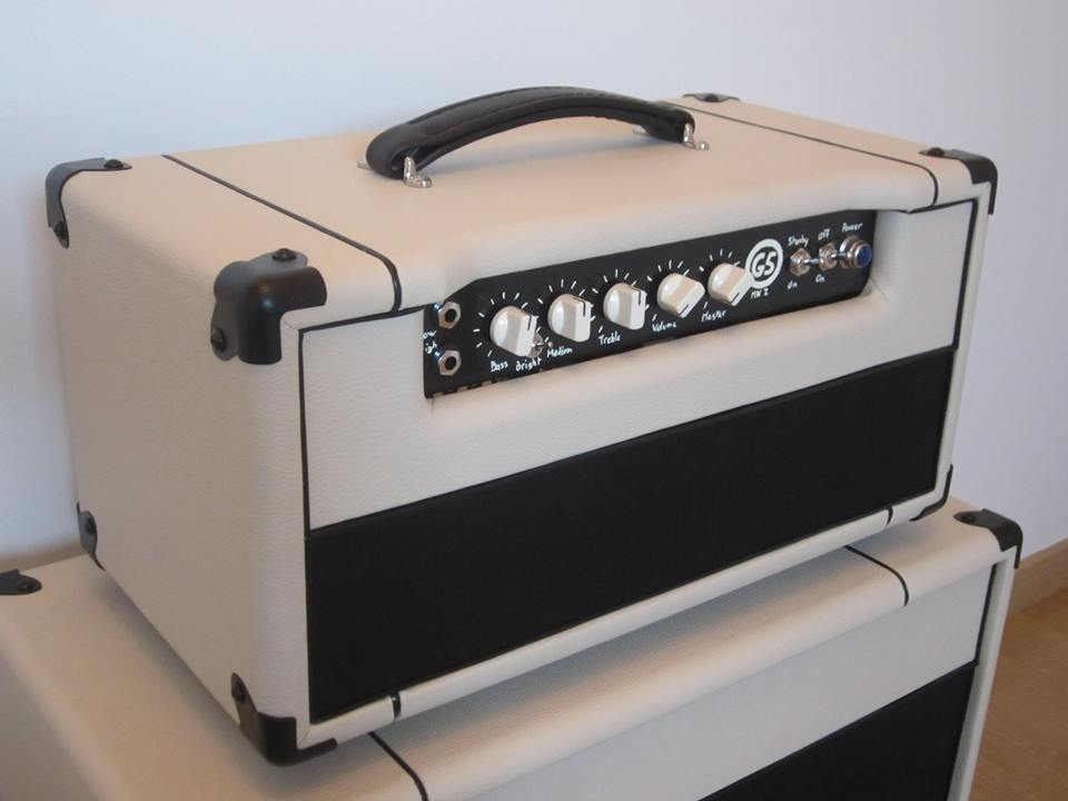

Quelques photos de la bête :
Pour finir, je voudrais remercier tous ceux qui ont participé sur ce sujet, je ne crois pas que j’aurais su aller jusqu’au bout sans vos précieux conseils. Et des conseils, je risque d’en avoir encore besoin, vu que le fer à souder me démange à nouveau…
