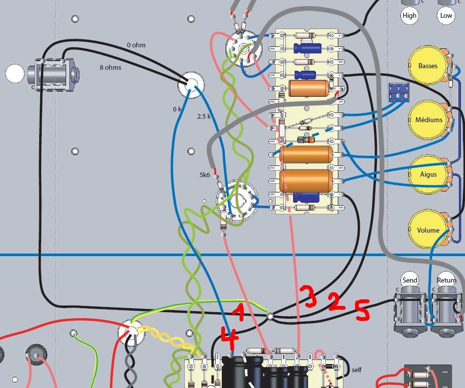

Quand tu dis de mettre l'entrée à la masse tu pourrais me montrer sur le schéma ?
Sinon, j'ai essayé de comprendre l'histoire de l'ordre des masses sur l'étoile.
Je pense n'avoir pas bien tout compris.
Mon étoile est câblée comme ceci:
J'ai numéroté ci-dessous en partant du châssis (1 étant la masse du HP)
Par contre depuis que j'ai changé l'ordre, c'est pire, la ronflette fait toute la course du potard

J'ai fait la manip. Malheureusement ça ne vient pas de là. En tous cas, merci pour le raisonnement. Je vais chercher demain si il y a d'autres proximités entre l'alternatif et le signal...dilet a écrit : 25 janv. 2025, 22:22 Une autre piste possible:

Là, ça ressemble à un mauvais contact entre les fils de masse, parce que l'ordre des cosses a peu d'importance, à mon avis...Guitarbox64 a écrit :Par contre depuis que j'ai changé l'ordre, c'est pire, la ronflette fait toute la course du potard
A voir les photos, il me semble que tu as soudé les fils sur les cosses. Contrôle les soudures, il y en a peut-être une qui est mal prise à l'intérieur de la cosse...
Pour améliorer le contact entre les cosses, tu peux aussi étamer (un peu) la partie percée: au serrage, l'étain va fluer et assurer un bon contact.
EDIT:
Le principe de la masse en étoile, c'est de ne jamais avoir plus d'un chemin possible pour aller d'une masse "locale" à la masse "principale" (le point étoile); une masse "locale" est une masse "fonctionnelle" (préampli, ampli, ...), cela évite de mélanger les courants.Guitarbox64 a écrit :Sinon, j'ai essayé de comprendre l'histoire de l'ordre des masses sur l'étoile.
Sur le schéma, sur lequel tu as noté les fils de 1 à 5, il y a en fait 7 liaisons sur la masse étoile; certaines sont des liaisons qui transportent du courant (2, 3 et 4; 5 dans une moindre mesure), les autres sont des référencements au potentiel de la masse (blindage, ...) dans lesquelles il ne circule aucun courant: la liaison 1 n'est pas indispensable, le HP peut rester "flottant"; la liaison 6 n'existe pas dans ton cas (fil de l'écran du transfo); la liaison 7 est implicite mais importante, c'est la liaison entre la masse étoile et le châssis (la vis).
Personnellement, je n'aime pas beaucoup, pour des raisons de fiabilité (vieillissement des contacts, du serrage, ...), faire passer du courant par des connecteurs (ici les cosses) sauf quand c'est nécessaire pour faciliter la maintenance.
Je préfère utiliser des cosses à oeillet à connexions multiples (comme https://www.tubetown.net/ttstore/en/sol ... -of-5.html) ou une petite barrette (comme https://www.tubetown.net/ttstore/en/ter ... -lugs.html).

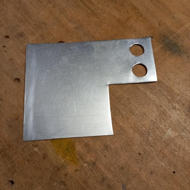

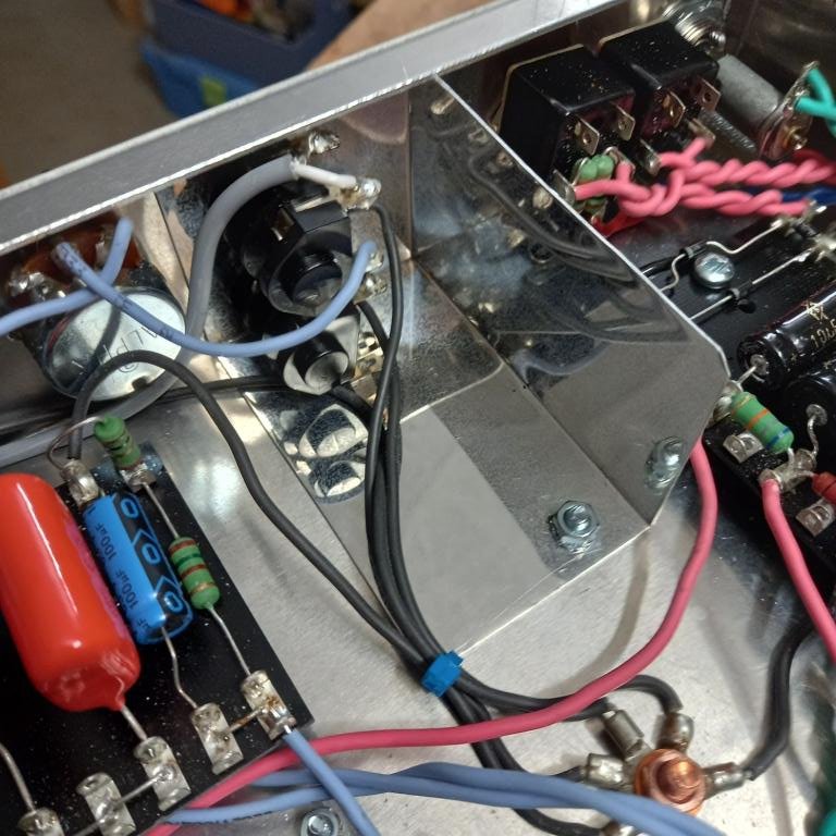

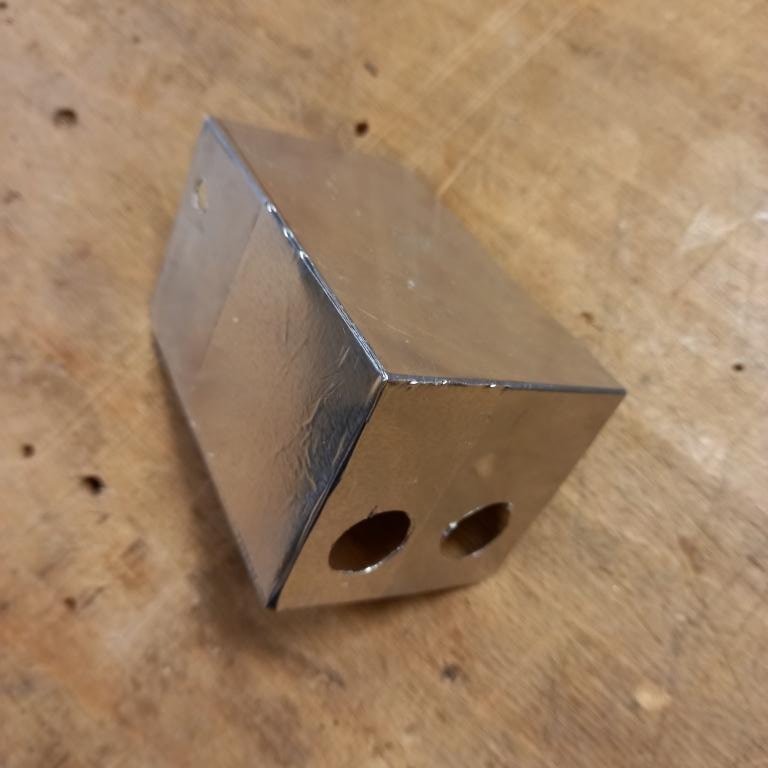

Merci pour vos retours à tous.
Le lien sur le sujet (Blindage de la boucle d'effet page 3) fonctionne toujours. J'ai et j'ai vu les photos de l'équerre.
J'ai glissé un petit carré en tôle alu de 5/10e et ça coupe la ronflette instantanément.
Ce we, je ferai un blindage plus sérieux.
Il me reste du scotch cuivre utilisé pour le blindage des cavités de ma guitare.
EN tous cas je suis bien content de cette solution.
