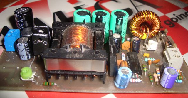

salut ! posté sur TG : http://www.techniguitare.com/forum/view ... highlight=
la réalisation d'une alim a découpage 15...25Watts a partir d'un 12V batterie
montage tiré d'un elektor : elektor n°271 janvier2001 page 8 !!
