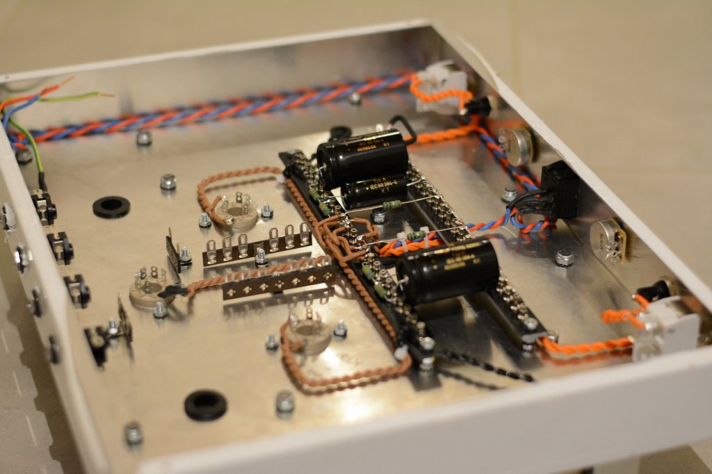

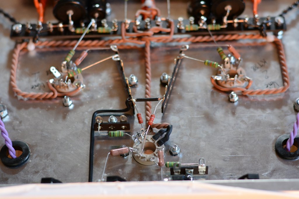

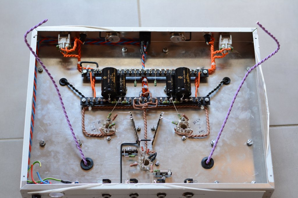

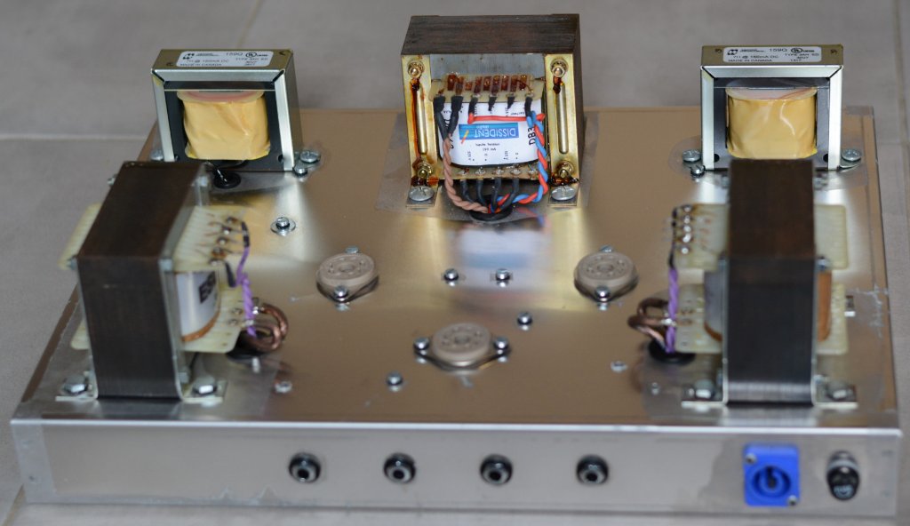

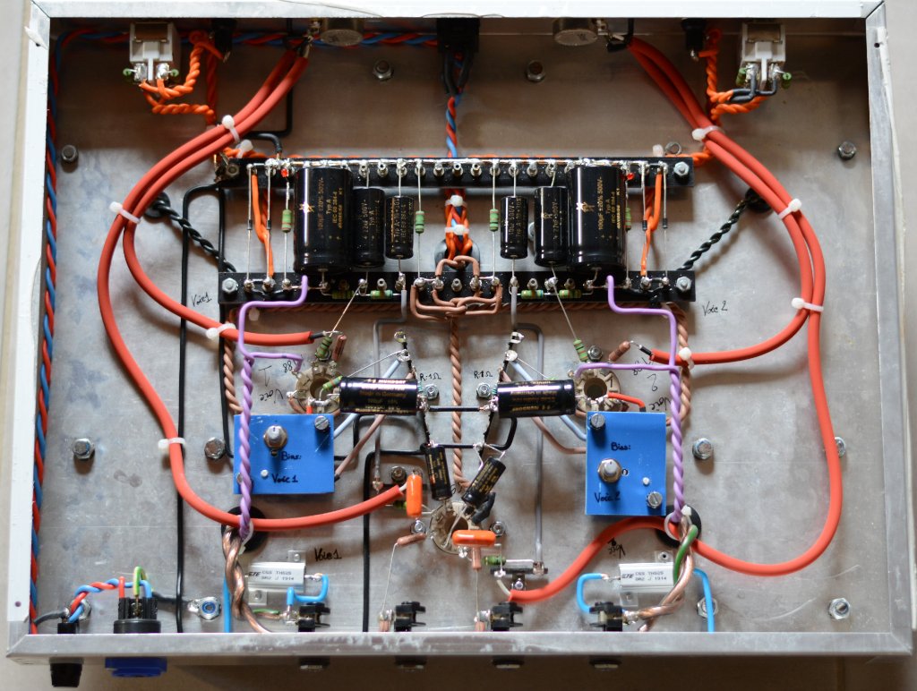

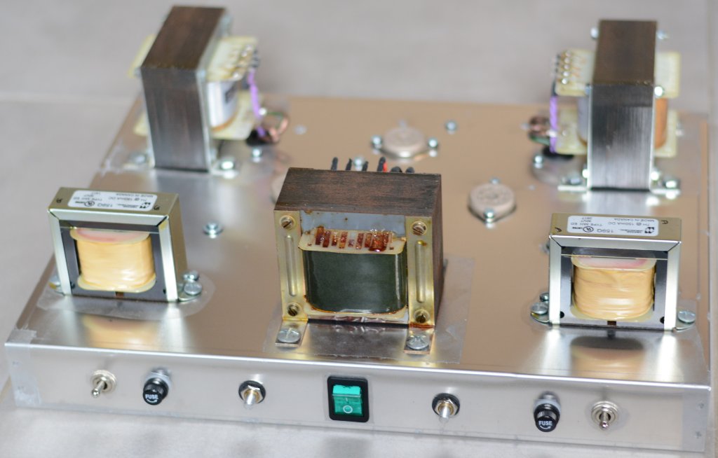

Assemblage définitif:
Face Avant
Face Arrière
Work In Progress
