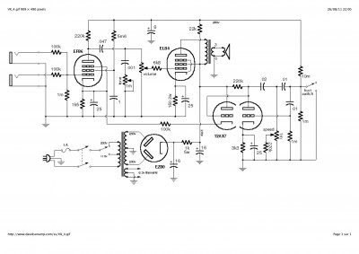

Je travaille actuellement sur le circuit du Vox AC4. Le tonestack est simplissime : un condo en série avec un potentiomètre câblé en résistance variable qui dirige plus ou moins le signal à la masse. Est-ce que mettre la capa entre le signal et le potentiomètre est équivalent à le mettre entre le potentiomètre et la masse ? Pour moi, c'est la même chose, le tout constituant un circuit RC allant à la masse et je crois pas qu'il n'y ait la moindre différence. Mais je préfère être sûr. Le tout me permettrait simplement de rendre le circuit plus compact, puisque si l'équivalence est avérée, je peux mettre ma capa directement sur entre la carcasse du potentiomètre (ma masse) et les pin 2 & 3.

Oui, mais là, dans le schéma de l’AC4, C en série avec le potard en résistance variable sont placés après la capa de couplage, donc pas de continu à craindre. Perso, je tenterai bien « à l’envers » par rapport au schéma, je ne pense pas que ça change grand chose ...
En fait, ce que tu proposes ressemble à la fonction « tone » d’une guitare : résistance variable -> capa -> masse, qui précède le potard de volume puis le jack. Dans le cas de l’AC4, cela précède le potard de volume puis la EL84
(bon, ou alors, il y a un truc que je ne vois pas. Au pire, si le comportement est super bizarre, tu peux revenir au schéma original)

Pour Myn Domos, le schéma :

@Bilbo: merci pour le schéma!
Donc, Jean-Baptiste, si tu parles de la capas de 0.001µ mise en série avec le potentiomètre de 1M "Tone", alors tu peux les inverser en effet. Ca ne changera rien niveau réponse fréquentielle.

Non, si les 2 sont en série sans que le signal soit prélevé au milieu (comme dans le cas présent), c'est strictement équivalent
Re: L'ordre dans un circuit série : RC = CR ?
Au temps pour moi, j'avais pas regardé l'image :$
