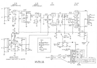

J'ai déjà fait quelques 18W basés sur la version Weber (6M18), et avec l'aide de Hotamp ça sonne très bien ...
J'ai en projet d'en faire un autre, mais une version alternative dégottée sur "18Watt.com" ... Le schéma en question manque de clarté car dessiné sur papier à la main, puis scanné ...
Aussi, je me suis lancé dans sa reproduction avec un logiciel dédié ... Sauf qu'en étudiant de la sorte le schéma, me sont venues quelques questions de base ( je suis certainement plus débrouillard avec du bois qu'avec l'éléctronique ... ) :
- la liaison entre 2 étage du préamp ne comporte pas de condensateur . Entre ces étages, il y a le TS ( classique TMB ) . Le TS suffit-il à virer la composante continue issue de l'étage précedent ?
- d'autre part, je m'interroge sur le biais fixe du push-pull . Il semble que le potentiomètre de règlage laisse la possibilité de court-circuiter la 750 k ... Normal ???
Bon, je sais pas j'ai les droits pour faire voir le schéma, je tentes qd même :
Edit : Je viens de me rendre compte que ce potar ne permets pas l'ajustement du biais mais permet l'utilisation de l'ampli soit en PushPull, soit en Single ended ( mais peut-être me gourre-je ?) . En tous cas, si l'idée est bonne, ça ne me semble pas très cathodique cette histoire ...

Re: Doutes sur schéma 18W
Et tu as bien raison ! Ce potar permet d'atténuer le signal arrivant sur un des côtés du PP, le transformant ainsi en pseudo-SE… Sauf que si une des 2 lampes ne débite plus de signal, l'impédance de sortie n'est plus respectée (à cause du fonctionnement dynamique du transfo) et du coup on s'éloigne pas mal du fonctionnement normal pour la lampe qui reste en course, à éviter donc à mon avis…louphil a écrit :Je viens de me rendre compte que ce potar ne permets pas l'ajustement du biais mais permet l'utilisation de l'ampli soit en PushPull, soit en Single ended ( mais peut-être me gourre-je ?) . En tous cas, si l'idée est bonne, ça ne me semble pas très cathodique cette histoire …
Pour ce qui est du TS ça suffit oui (il te suffit d'essayer de faire passer le continu de l'anode de V1A au potar de volume en considérant les condos comme des barrières
sauf qu'un transfo de single ended a un entrefer ! tres bizarre ce systeme ! quant au cathode bias /fixed bias , je vois pas trop l'intérêt !!( les EL84 je les aime bien en cathode bias ! )
et pis je vais le redire un fois ! arretez d'annoncer des 18W avec un push d'el84 !ce sont des 14..15W max !
Oui, les puissances sont quelque peu exagérées ... Sur les Weber que j'ai fait, j'avais calculé ( avant transfo de sortie ) 12W avec tension anode de 306V ...
J'ai utilisé le terme 18W pour faire reference à un type de circuit, au même titre, je suppose, que pour le "18" du projet MI ...
Le but de la manoeuvre c'était de faire un "18W" mono canal avec juste 1 tube en préamp, tout en conservant le caractère du "18W" ... J'avais bien "xyeuté" sur le projet MI18, mais il me semblait avoir des gains peut-être un poil elevés pour se rapprocher du grain que je recherche ( bien que je n'ai pas suffisamment d'expérience pour anticiper un résultat sonore au vu d'un schéma ) ...
Pour revenir sur la question de la puissance, il s'agit en général du fait que certains fabricants n'hésitait pas à mettre à burne les tubes de sorties (MArshall met pratiquement 400V sur son 20W en anode et 375 en G2 8O )
Dans une utilisation "normale", il vaut mieux s'en tenir à la datasheet, qui est de maximum 17W (c'est déjà bien). Apès, il existe des références adaptées pour des puissances supérieures : EL84M, EL86, etc...
Du coup , je me tate : j'hesite maintenant entre ce schéma pas très clair ( certaines valeurs illisibles, ...), mais dont l'ascendance me plait bien, et le projet MI18 qui à la même config tubes, mais avec des gains plus elevés ...
c'est paskeu té naze en ampli à lampes : mesa ils en font 20W et bugera 22W, Na! alors qui c'est qui est le mieux burnéhotamp a écrit :sauf qu'un transfo de single ended a un entrefer ! tres bizarre ce systeme ! quant au cathode bias /fixed bias , je vois pas trop l'intérêt !!( les EL84 je les aime bien en cathode bias ! )
il y a quelques transfos mixtes PP et SE comme le TU 101 d'audax par exemple. mais c'est vrai que c'est un point très important lors de l'achat. il y a aussi la solution de laisser le tube inutilisé débiter (mais sans modulation audio).
pour un ampli qui fonctionne majoritairement en classe A c'est pas conseillé de tourner avec une seule lampe, pour un ampli qui tire franchement sur la classe B ça pose pas trop de problème car le point de fonctionnement est presque réglé comme pour une charge en SE mais ça ne doit pas etre beau à entendre car le tube est bloqué une partie du temps.
oui je sais , meme peavey fais un 50W avec 4 EL84 !c'est paskeu té naze en ampli à lampes : mesa ils en font 20W et bugera 22W, Na! alors qui c'est qui est le mieux burné
j'ai déja tester le TU101 en SE ! et ben bof ! de toute facon il n'as pas d'entrefer , donc faudras limiter a 2..3W pour eviter de saturer le fer !il y a quelques transfos mixtes PP et SE comme le TU 101 d'audax par exemple
