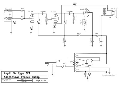

hello ,
plan de référence pour débuter , je partais sur cette base revu & corriger en version PSE

Faut voir ce que tu veux faire avec ton ampli, mais si c'est pour jouer de l'instrument à la maison, 5W c'est déjà gros sur un HP comme celui que tu as choisi. Un simple SE suffirait à mon avis. Pour info, j'ai monté le G1, qui débite donc 1W. Sur un HP avec à peine 90dB de rendement, ma copine me demande déjà de baisser le volume
Pour le schéma, c'est un principe assez simple du coup, mais ils ont utilisé des 12AX7, donc avec beaucoup plus de gain. Il faut voir comme d'habitude, droite de charge, dimensionnement de l'étage de puissance, définition des besoin en drive pour dimensionner le préampli, puis dimensionnement final de l'alimentation.
Enfin, un transformateur de sortie qui pourrait être utilisé dans ton application, c'est à dire, un ampli guitare de faible puissance, c'est une quarantaine d'euros. (Genre https://www.tube-town.net/ttstore/produ ... ersal.html pour un SE de 3W max). Ce n'est pas pour insister, mais c'est parce qu'utiliser un transfo audio pour un ampli guitare, c'est comme utiliser une Ferrari pour tracter de la paille
D'autant plus que le transfo de sortie joue sur le son au même titre que le reste du montage, ça peut donc valoir le coup d'économiser tranquillement le temps du design
A bientôt
A bientôt

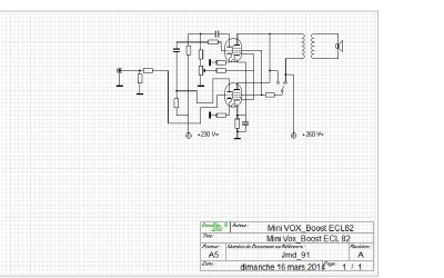

bon , je fais vite fais sur le gaz
un mini Vox_boost ECL 82
y as une petite erreur sur la partie Penthode / triode
je voulais savoir si le montage pouvait etre bien pour débuté
la platine alu ou sera disposé les transfo et les tubes

Bonsoir,
il me semble que la grille de la deuxième triode n'a pas de resistance reference à la masse.
A part ça, ça devrait fonctionner, ton switch pentode/triode ne me choque pas puisque c'est du PSE.

hello ,
merci , par contre j ai quelque doute par rapport au montage , sur tout sur le coté pré ampli , une 1/2 ECL 82 en triode va servir de pré ampli d attaque sur les 2 penthodes mais l autre 1/2 sert a quoi a juste

La première va remonter le niveau, la deuxième va finir d'amplifier le signal pour chatouiller les penthodes...
Le schéma n'est pas de toi?
Sinon, c'est assez classique d'avoir deux étage de préampli avant d'attaquer la puissance, c'est même le minimum syndical en ampli guitare.
Tu devrais avoir un son clair, et un peu de crunch à fond.
miko

hello ,
ok , si le schéma est sur ma base mais j ai un peu triturer un VOX AC3 pour faire un pseudo clone en plus " boosté "
j ai 4 ECL 82 pour faire le montage

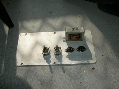

petit Maj ,
j ai mis la photo de la platine Alu pour les 2 ECL82 , l OPT de 5 K & le transfo 6.3 v - HT .
j ai tester vite faite mes tubes , avant saturation des signaux SE , j ai 2.25 W a 1 Khz sous 8 Ohms avec le générateur de fonction .
je pense pouvoir avoir au - 5 W
a suivre

Avec quelle niveau en entrée? La saturation est utile voire nécessaire en amplification guitare. J'ai déjà regardé au scope ce que ça pouvait donner, et même une toute petite déformation, on ne l'entend pas des masses. Après question de gout, mais uns guitare sur un ampli audio, ça n'a jamais sorti quoi que ce soit de mon gout...j ai tester vite faite mes tubes , avant saturation des signaux SE , j ai 2.25 W a 1 Khz sous 8 Ohms avec le générateur de fonction .
Tu parlais de 2.25W non? Si ton idée est de mettre deux tubes de "puissance" en parallèle, tu ne gagneras pas forcément beaucoup en puissance tu sais. L'intérêt majeur sauf erreur de ma part est de diminuer la résistance interne des tubes, ce qui permet d'augmenter la bande passante de l'étage de sortie, et ça doit aussi aider au facteur d'amortissement.je pense pouvoir avoir au - 5 W.
