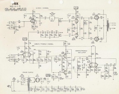

Je vais bientôt entamer la construction d'un vox ac15 période jmi 1960 (schéma en pièce jointe).
J'ai une hésitation sur le choix du choke. Sur le schéma il est indiqué que l'on peut prendre une bobine dont l'inductance sera comprise entre 10 et 20H. J'ai donc le choix entre deux choke de chez Hammond, l'un de 10H pour 125mA DC et 155 ohm DC, l'autre de 15H pour 100mA DC et 256 ohm DC. Sachant que le courant de repos calculé à la louche devrait tourner dans les 87mA, et que Vitriol nous avait renseigné sur le fait qu'il fallait un courant d'au moins la moitié de celui que le choke peut supporter pour magnétiser correctement la bobine, sachant que ces choke semblent voir leur inductance diminuer sous de forts courants et augmenter sous de faibles courants, que faudrait-il privilégier ici : courant admissible ou inductance?
Merci d'avance pour vos conseils avisés.

Sur l'ac15 1960 Vox indique 10-20H 100mA mais comme les tensions sont également indiquées sur le schéma tu pourras affiner tes consommations.
C'est un beau projet mais comme tu as pu le remarquer il n'y a pas de référence à la masse dans le circuit de chauffage, il y aura donc des chances que tu doives faire la modif habituelle pour ne pas trainer la ronflette dès l'ef86.

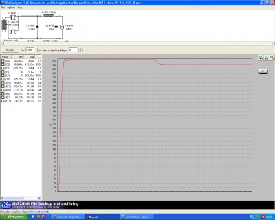

J'ai fait des simulations sous PSUD et je n'ai pas cru en retirer une information originale et discriminante. Avec une bobine de moindre inductance, on récupère une ondulation résiduelle légèrement plus prononcée que l'on peut compenser en gonflant la valeur de la capa de sortie du filtre en pi, ce qui était prévisible. Avec un choke de 7H, il faut une capa de 32µF aux fesses de la bobine pour arriver à peu près à la même tension d'ondulation résiduelle obtenue avec 10H et 16µF.

Balances tes fichiers psud, j'y jetterai un oeil
Re: Choix du choke pour Vox ac15
En pièce jointe.

Ouep, on peut "stepper" les valeurs de courant
Euh c'est quoi le transfo? j'arrive à un A+ de 360V en régime établi vs 315V sur le schéma.
Pour arriver à 315V il faut paramétrer un transfo 260V-150 mA-8% de taux de régulation
Pour virer la bosse de tension à la mise sous tension passer C2 à 47µF/4 Ohm
Changer la résistance de C1 et passer à 16µF/10 Ohm (valeur classique des capas)
Dans ce cas, on se trouve dans la config schéma au niveau des tensions.
