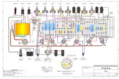

Je viens de terminer la réplique d'un AC15 sur la base du trinity AC15
En fonction de la position de la guitare, j'ai un gros Buzz
A 3 mètres je n'ai presque pas de bruit, si je m'approche de l'ampli le ronflement / buzz devient énorme. En plus, cela varie selon l'orientation de la guitare.
A savoir. j'utilise un chassis hammond en alu, un torique réalisé sur mesure par audiop... monté en vertical ( // sur la profondeur du chassis) , un OT hammond 125E (en // sur la longueur.).
Le chassis n'est pas encore monté dans un coffrage bois.

Il faudrait déjà commencer par mettre un plan, un layout ou photos de la réalisation et les specs du transfo.

Voici les caractéristiques du transfo commandé ( il y a en plus l'option "screen" que j'ai relié à la masse)
Primaire : 230V
Secondaires
290 0 290v : 0,140 A
0 - 5V : 2A
0 - 6,3V : 3,5A
(113.25 VA 5 enroulements (1 primaire + 4 secondaire) soit 48 € (+ 2 x10 % écran et secondaires supérieurs à 110 V) soit 57.6 €ttc.)
ici ce sont les specs du transfo qui est vendu dans le Kit proposé par trinity
Trinity Amps Power Transformer Specifications
> Primary: 117/234 V 60/50 Hz.
> Secondaries:
> > 290-0-290 120 mA
> > 5V 2A Rectifier tap
> > 6.3 V 1A Rectifier tap;
> > 6.3 VCT 3.25A Filament tap;
> Bell Cover Finish: Black
> Flying leads
Je fais une photo ce soir.
