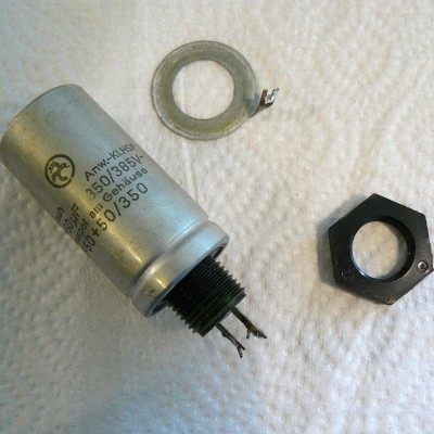

Capas rincées qui équipent un vieux Klemt Echolette M40 ...
Une idée si on peut encore trouver ce format ?
Capa à vis

C'est pour une restauration au plus près de l'original ou c'est juste un problème d'ouverture dans le châssis?

Essaie icibilbo_moria a écrit :Capas rincées qui équipent un vieux Klemt Echolette M40 ...
il a peut-être ce qu'il te faut ;
sinon pour garder le condensateur d'origine : il faut desertir le condo à sa base, et placer un / plusieurs condo axial à l'intérieur du tube une fois vidé. Souder ensuite les fils de connexion sur les cosses de la borne à vis.

Il y a possibilité de décapsuler par le bas et y introduire une nouvelle capa à l'intérieur, ainsi tu gardes le mojo visuel

Pour répondre à tous : c’est pour une restauration et « que ça marche », donc l’aspect importe peu. Par ailleurs, j’ai déjà eu l’idée de le dépiauter pour placer un condo neuf dedans, mais le fait que vous ayez la même idée me conforte !

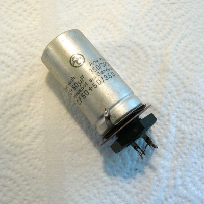

EDIT : http://www.die-wuestens.de/eindex.htm ça ressemble carrément. Demain, je vérifie les dimensions !

Tu parles de celui-ci : http://www.die-wuestens.de/kd/KON5050.pdf ?

Oui, tout à fait !
