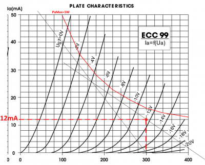

A mon avis, comme c’est généralement le cas pour les petits amplis à sortie PP "triode de préamp » (même si JJ indique que ce tube peut être utilisé en sortie), il faut une impédance au primaire assez grande, de l’ordre de 20k plaque à plaque.
Voici ce que ça donne (si je ne me suis pas planté
) en droite de charge PP, en partant du principe que la tension d’anode sera à 300V et le point de bias à 12mA environ
La puissance estimée serait un poil en dessous de 4W ...

Tu as pris 10k pour tracer les droites apparemment? Est-ce dû au fait que tu prends 20k plaque à plaque et que tu divises par deux pour chaque tube? Où est-ce un hasard?

Yep, exactement : soit on trace les courbes « composites » décrites par Kuehnel (et piquées dans le Radiotron RDH4, mais c’est « pain in the ass », soit on applique la méthode de Merlin Blencowe qui doit être un poil plus approximative, mais bien plus pratique.Pote Gui a écrit :@Bilbo :
Perso, je partirai sur un classique OT Hammond genre 125B qui peut offrir du 22.5k au primaire ... à voir si notre ami Dymo a des OT de récup avec une grande impédance au primaire pour un secondaire à 8Ω ...

J'ai un PT 2x310V avec point milieu et 2 OT pour SE. J'ai réussi à mesurer ces OT en injectant 100VAC au primaire. Ils ont un rapport de 47, soit 17.6K pour un HP de 8ohms, ou 35.3K pour 16ohms ce qui peut paraître beaucoup, mais ils doivent émaner d'un vieil ampli stéréo double SE avec HP de 4 ou 5 ohms.
Comme je voudrais, pour changer un peu, construire un petit PP avec des ECC99 ou 12AU7 que j'ai aussi en stock, je me suis dit que je pouvais peut-être mettre ces 2 OT en série, avec point milieu entre les 2 primaires, et ainsi obtenir un OT pour PP, avec donc 8,8K par triode pour un HP de 8ohms, ou 18K pour un HP de 16ohms (j'ai tous mes cab en 16ohms, donc le 16ohms m'arrangerai)
J'ai donc retracé la droite de charge (sur le graphique de Bilbo (merci) pour une charge de 18K, en partant de 4W de puissance et une tension anode d'environ 340V possible avec mon PT.
J'ai essayer de faire la droite pour un HP de 8ohms, donc 8.8K au primaire, mais je passe au dessus de la courbe Pmax. Il faudrai que je baisse de beaucoup la tension d'anode, et ça ne m'arrange pas...récup maxi oblige.
Mes questions sont donc les suivantes : est-ce que je suis bon dans le principe du tracé de la droite de charge?
Est-ce que le coup des 2 OT en série pour faire un OT de push-pull est viable, ou est-ce que je me gauffre complètement?

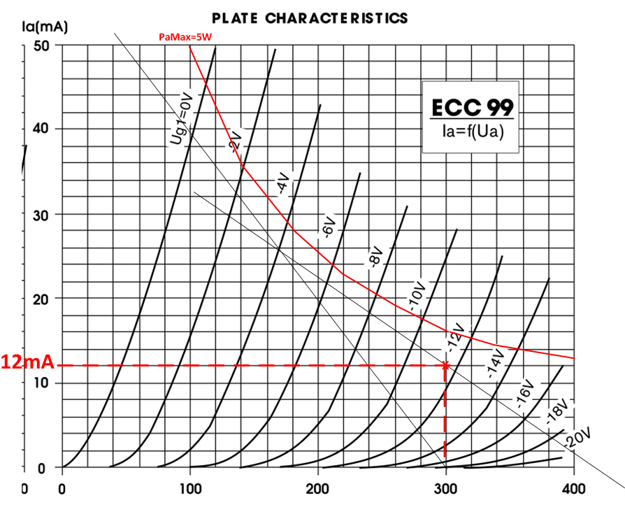

Si tu comptes faire un PP en classe A, c'est bon; si c'est pour de la classe AB, il te manque la droite de charge de classe B avec Z=18k/2=9k.

Voilà avec la droite pour Z=9K, en bleu :
Avec cette droite, on dépasse la courbe de puissance maxi. Est-ce normal ? Y'a t'il une incompatibilité avec ces OT?
De plus, si j'avais "tout" compris, je polarisais mes tubes à 13.5V et 12mA soit une Rk de 1.2Kohms pour chaque cathode. Est-que j'avais bon?
Quelle va être la différence (point de fonctionnement à choisir sur mon graphe) entre la classe A et la classe AB ?
J'avoue que j'ai du mal entre Classe A et classe AB.
