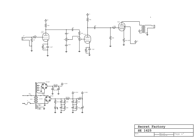

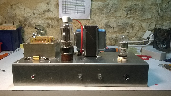

Je n'avais pas de G5 à mon actif, j'ai donc construit un G 1625, avec ce que j'avais sous la main, des transfos légèrement surdimensionnés (127 VA pour l'alim et un SE qui vient de InMadOut, une 12sl7 en préamp. Chauffage en 12V, mon TA étant équipé. HT de 500V pour exciter la vieille, 240V à l'écran avec une self pour filtrer, qu'on ne voit pas sur le schéma:
Une photo:
Va falloir que je fasse des samples... mais je suis très content du son.

Très sympa comme réalisation, parfois on est surpris du son de ces vielles bestiolles ! ça change en tout cas de l'éternel couple 12AX7 /EL84 ou autre.

Pour la "saveur" sonore, la 12SL7 était souvent employée en préampli BF, ça doit ressembler à une 12AX7 avec moins de mu, et la 1625 est tres proche de la 6L6 avec une dissipation anode écran un poil supérieure. (pour la valeur du poil, se référer au document indiqué par chanmix)
