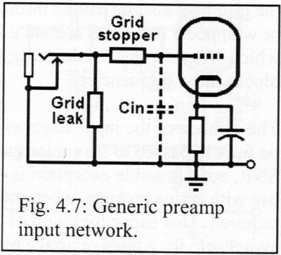

je me penche vers vous après lecture (re-re-re-re-re-re-re-re-lecture) du dernier bouquin de Blencowe, et il parle du bruit de la grid-stopper du premier étage (la sempiternelle 68k) qu'il propose de remplacer par une R plus petite (10k), mais en augmentant artificiellement la capacité d'entrée de la triode grâce à un condensateur comme sur le schéma joint.
Je me demandais s'il ne serait pas possible de le connecter à la cathode et non pas à la masse, afin d'avoir un layout infiniment plus simple. J'imagine que oui car la capacité d'entrée "naturelle de la triode, se fait notamment entre la grille et la cathode, et non entre la grille et la masse...

Je n'y vois pas de contre-indication majeure à première vue.

De toutes façon, cette capa d'entrée, si tu la mets entre grille et cathode, vient se mettre en série avec la capa de découplage de cathode qui est beaucoup plus importante donc, ça ne devrait pas changer grand chose.

Du point de vue AC, une cathode découplée est à la masse, donc oui, pas de soucis, c'est pareil.
Si la cathode n'est pas découplée, et si les valeurs de Rg et Rk sont du même ordre de grandeur, il vaut mieux mettre le condo directement à la masse.

Effectivement, la cathode est découplée par un condo de 680n, donc pas de soucis.

Quand tu dis que tu relis Blencowe tu parles de la première ou deuxième édition ? Je n'ai que la première et là-dessus il parle effectivement de faire un passe-bas en entrée avec 10 k en grid-stopper et une capa à la masse (à la cathode ou directe) mais seulement dans le but de brider les aigus pour un ampli dédié high gain. Personnellement je ne trouve pas ça très judicieux car ça condamne l'ampli à un seul usage. Je préfère pour ma part utiliser le tone de la guitare. Je dis une connerie non :? ?

je parle de la seconde édition. En effet, Blencowe y ajoute une partie sur le bruit dans un ampli à lampes (thermique, partition, flicker,...), et il fait le constat que la grande majorité du bruit d'un montage provient de la résistance de grille de l'étage d'entrée (la "68k").
Il propose donc une méthode pour obtenir le "mˆeme" comportement, en éliminant au maximum le bruit. Et ça consiste en une R de grille de 10k et un condo relié à la masse pour contre-balancer le ratio du passe bas (pas tout à fait car la capacité serait de 680pF selon les calculs, et lui en met une de 100pF uniquement pour le pas trop charger le micro gratte...).

Lemontheo a écrit : et lui en met une de 100pF uniquement pour le pas trop charger le micro gratte...).
Avec les 100 pF déjà présents en entrée de la triode, ça fait en parallèle 200 pF et avec les 10 k on a un passe-bas à 80 kHz de coupure - donc 4 fois au-dessus de la bande audible. Bien sûr avec l'impédance du micro guitare cette fréquence de coupure diminue mais jusqu'où ?
Merlin nous parle t'il de ses micros guitare ? Car même si son micro fait 10k d'impédance de sortie ça coupe à 40 kHz et n'a donc pas d'influence sur le bruit dans la bande audible non ?
Pour que ça marche il faut baisser le volume de la guitare ?
