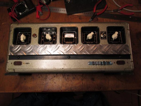

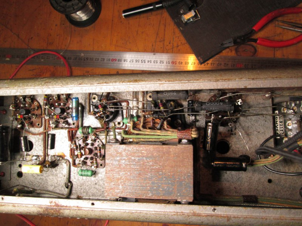

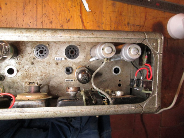

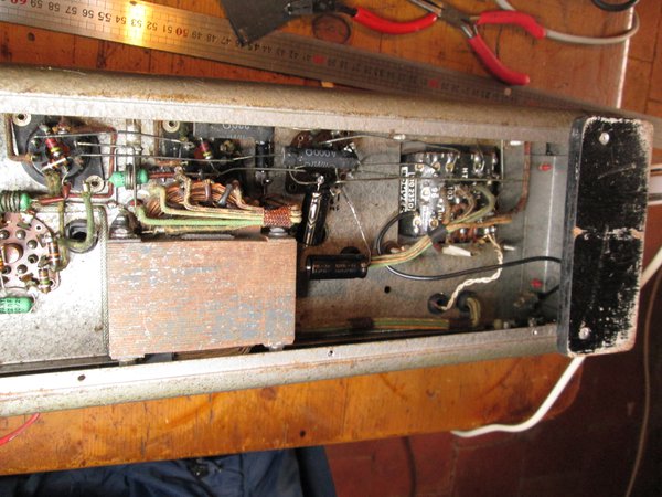

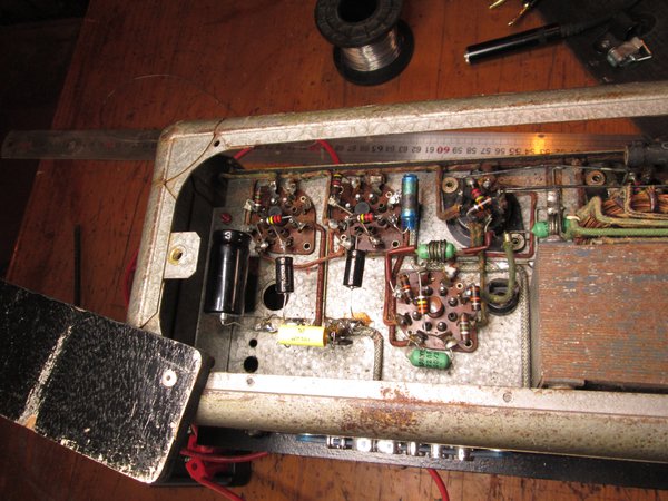

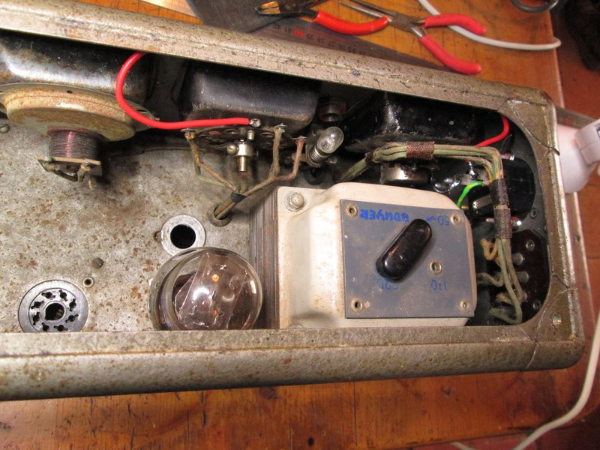

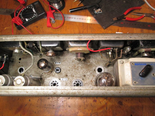

Mon premier Bouyer ...
Un gars me l'a confié pour réparations ( après tentatives solo, donc "bricolé" avec quelques soudures foireuses... ), car plus de son du tout ...
Donc premières questions
1) Identification : le gars me fait parvenir après-coup les inscription de la plaque signalétique qu'il avait enlevée : Modèle: Kermesse 256. année entre 1945 et 1956. n°100.
Correspond-t-il au ST20 ?
2) Utilisation : la face avant comporte un selecteur rotatif marqué " Survolteur" . Après mise sous tension ( sans les tubes de puissance ) il semble n'y avoir qu'environ 380V aux anodes, ce qui me semble léger par rapport aux 550 indiqués sur le schéma du ST20 ( L'aiguille témoin indique une tension normale - position centrale ) .
Du coup, je me dit soit :
- c'est pas un ST20
- Les tensions anodes sont indiquées au max du "survolteur", et non en position médiane ...
- soit le soucis vient de là ...
Donc pour aider l'identification et être sûr de travailler à partir du bon schéma, voici quelques photos ...
- c'est pas un ST20
Re: Modèle: Kermesse 256.
J'ai trouvé ceci sur le forum : viewtopic.php?t=2406 qui pourrait aider à y voir plus clair.
Sinon, il semblerait qu'il y ait eu plusieurs moutures du ST20 car sur les photos trouvées sur le net, il y a au moins deux façades qui présentent bien différemment...
Ce que j'ai trouvé de plus approchant est ici : http://www.radiomuseum.org/r/bouyer_kermesse_456.html
Par contre dans tous les schémas trouvés, je ne vois pas les 550V dont tu parles toujours dans les 350/360 pas plus.
Bon courage!
Effectivement, des ST20 y'en a eu un paquet !
Pour info, mon topic sur le sujet, il y a des schémas intéressants et qui se rapprochent peut-être du tien (3 pentodes en préamp, il faudrait savoir quels sont les tubes sur le tien, notamment les 2 métalliques)
Les schémas correspondant au mien (post de jojo vers les 3/4 de la page) mentionnent 350V aux anodes, ce qui me est bien plus réaliste que 550V pour sortir 20W avec 2 6L6.
Le lien de Pote Gui semble correspondre pas mal à cet ampli, avec une sélection de tubes qui pourrait correspondre...
Le problème est cerné : les 60 V du biais me chagrinais quelque peu ... Et effectivement, la resistance de cathode du push était coupée ... N'ayant pas de 220R sous la main, j'y ai mis une 250R ... Ca marche, mais je n'ai plus que 18V au lieu des 26 noté sur un schéma qui ne correspond pas vraiment au layouts que j'ai pu voir jusque là ...
Le lien donné par Pote-Gui, donne le bon layout, mais pas réussi à trouver le bon schéma ...
