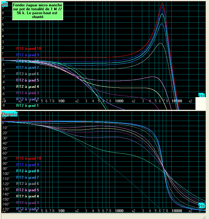

Euréka, j'ai trouvé le pb : je m'étais pris les pieds dans le tapis avec mon soft !

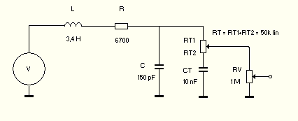

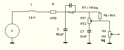

Donc voilà les courbes parlantes pour le micro manche de la Jaguar . En effet avec le potar de 50 k , la résonance est bien écrasée.
Le schéma simplifié est celui-là :
EDIT : suite à la remarque de Carole , j'ai fait des corrections ! Voir plus bas.

Re: Nos micros guitare câblés sur nos amplis
La courbe RT2 à 0 sur la phase est un oubli ou un bug??
Continue, je ne dis rien mais je zyeute.
Carole a écrit :La courbe RT2 à 0 sur la phase est un oubli ou un bug??
Un grand merci à toi Carole, grâce à ton oeil perçant j'ai retrouvé l'aléa qui fait que je "perds" au rafraichissement d'écran la courbe 0 pour la phase !
Il faut que je corrige. Et oui ça ne se fait pas en un clin d'oeil ces machins-là.
Cette courbe manquante apparaît dans la vue compactée ci-dessous en rouge mais je dois corriger.
J'ai corrigé aussi un bug dans l'équation au dénominateur qui apparaissait sur les grands formats avec du coup une pente moins prononcée. Vous pouvez recharger le bon format pour la magnitude :
Magnitude magnifiée :
https://www.projetg5.com/wp-content/upl ... VOL_GF.png
Sur la phase en grand la courbe 0 était manquante.
EDIT : Pour une fois pas dur le bug : corrigé :
Voici la phase en grand format avec la courbe 0
https://www.projetg5.com/wp-content/upl ... cCTVOL.png
Tous ensemble on va y arriver.
Modifié en dernier par jptrol le 02 oct. 2023, 23:33, modifié 3 fois.

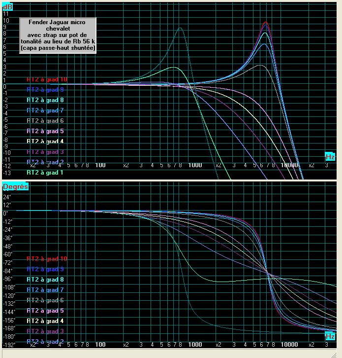

Le micro chevalet Jaguar sur le potentiomètre de tonalité 1 M et capa de passe-haut shuntée :
Là on voit bien la résonance et l'effet produit par la résistance de 56 k qui bride le potentiomètre :
En grand format avec les équations:

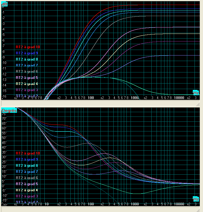

Pour en finir avec les curiosités de la Jaguar, en voici 3 dont la manip que tu voulais voir, Celmo :
1 Suppression de la résistance de 56 k ( circuit ouvert ). Non seulement on voit qu'il n'y a plus de correcteur de tonalité, transformé en second contrôle de volume, mais il faut savoir aussi que pour peu que l'on règle les deux potars aux environs de la graduation 7 on ajoute 500 k en série avec l'impédance de sortie du micro ! ( Donc ne pas brancher sur l'entrée Low de l'ampli !)

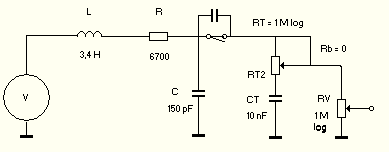

2 Suppression de la résistance de 56 k mais mise en court-circuit cette fois :
Vue compactée :
En grand format :
Magnitude :
https://www.projetg5.com/wp-content/upl ... GF-RB0.png
Phase :
Ici , lorsqu'on amène le pot de tonalité à 0, on crée une 2 ème résonance vers 800 Hz avec la capa de 10 nF en parallèle sur celle de 150 pF du micro.

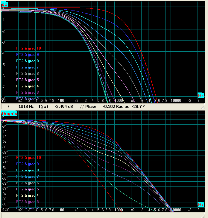

3. Si on introduit le passe-haut avec la capa de 3 nF en série avec le potar le schéma complet du PH donne :
et les courbes du PH correspondant aux 10 positions du potar RT2 de tonalité donnent :
Ce n'est pas vraiment sévère pour les basses de la guitare qui commencent à 82 Hz.

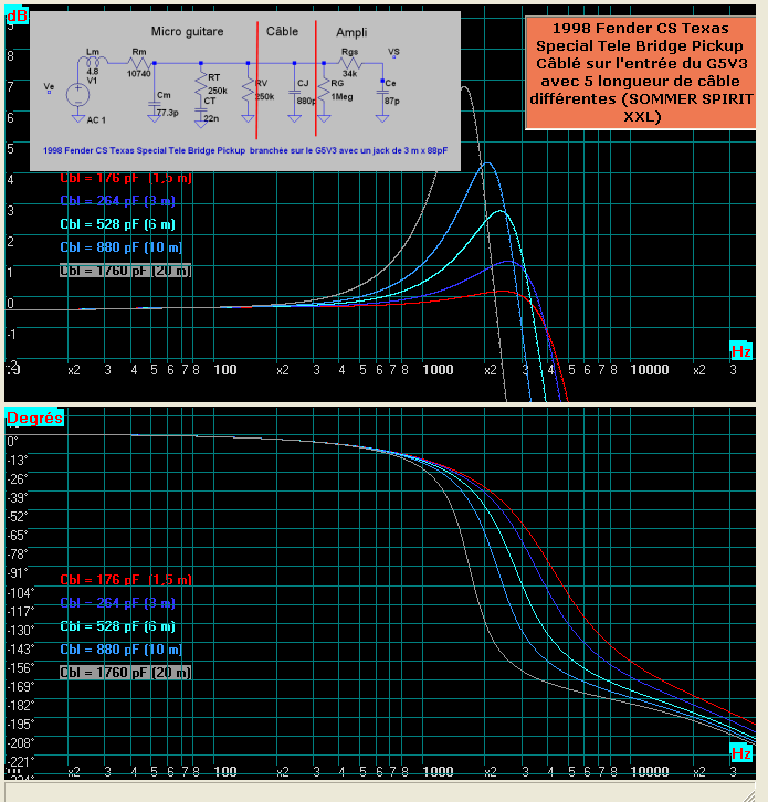

Nous voici dans le vif du sujet. Cette fois c'est un micro Bridge de Telecaster 1998 branché avec différentes longueurs de câbles à l'entrée du G5V3. Comme les équations intermédiaires deviennent monstrueuses, je me suis initié à LTSpice pour les vérifier et ... toutes mes courbes jusque là sont bonnes !
EDIT : attention j'ai pris pour G5V3 l'entrée HIGH avec le contact de J2 commuté connecté à J1 et la résistance de 1 M. On est ainsi en conformité avec les schémas des Fender Tweed dont la grid stopper résultante est de 34 k et non 68 k comme sur le schéma de la G5V3 V 3.1
En grand format avec les équations :

Cette résonance qui décroit en fréquence avec la longueur du câble me rappelle un article sur Jimi Hendrix qui , si je me souviens bien,utilisait de long câbles jusqu'à les lover pour obtenir ce son aux médiums renforcés caractéristiques de son style.
