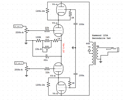

Salut les loulous,
le G1 est un super petit ampli pour l'apprentissage, mais aussi pour le son.
Cependant, certains trouvent que le sont d'un PP de triodes n'a rien à voir avec le son de pentodes (ce qui est vrai), et ils en sont déçu...
En relisant une énième fois les bouquins de Blencowe, j'ai eu une idée que je n'ai pas retrouvé ensuite sur la toile, soit parce qu'elle est foireuse :oops: , soit parce que je suis le premier 8)
Pourquoi ne pas faire un montage de push pull de cascodes? on aurait un son de pentodes, avec peu de watts, et ce serait une première mondiale !
Voici un schéma rapide pour mieux comprendre de quoi je parle. C'est une extension du montage "High Current Cascode" tiré du 1er livre de Merlin Blencowe sur le préamp (p155). Bien sûr, les valeurs seront à ajuster.
Pour le transfo de sortie, en utilisant la série 125 de Hammond, en extrapolant le tableau de branchements, j'en arrive à Zaa=44k pour Zout=8R avec les broches 5&6.
Qu'en pensez vous? Jouable? Intéressant?
J'ai déjà 2 12AU7 appairées, un transfo d'alim, me manque plus que le transfo de sortie et quelques pièces pour tester tout ça... Sauf si l'un d'entre vous m'en dissuade fortement....

Bonjour Théo,
Mon avis sur la supériorité du son de la pentode sur la triode en sortie de puissance est que la pentode sort en générateur de courant ( = impose sa loi à la charge) alors que la triode est en générateur de tension (= subit la loi de la charge). Comme le montage cascode transforme la triode en générateur de courant , je pense que tu es tout à fait dans la bonne voie pour améliorer le son. Donc je t'encourage à continuer ! Tiens nous au courant.

Hmmm, j'aime beaucoup l'idée, y'a moyen que ça donne un truc sympa ! :good:

On aurait moyen d'obtenir un petit ampli dans les 1 / 5W, si on change les triodes (genre avec des ECC99 il y a moyen de grimper non ?)
Super idée, dis-nous ce que ça donne ;)

Je pense qu'avec une ECC88, l'effet générateur de courant serait décuplé. Mais quand on voit le prix d'une ECC88, alors balanced.... :?
Après, c'est toujours pareil, si c'est pour avoir 5W, autant se tourner vers une EL84 ou une 6V6, pour ne pas se faire trop ch...ier.
L'idée, c'est quand même toujours d'avoir un "petit" ampli, mais qui sonne le mieux possible... Et si en plus c'est une idée originale :D !

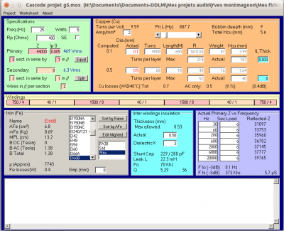

Sous LTC la 12AU7 c'est pas un soucis , le potentiomètre non plus par contre le transfo faut le créer et du coup
si vraiment ton projet abouti un TRS sur mesure c'est faisable facilement , du coup le dimensionner exprès peut faire
partie du challenge
Perso j'utilise le logiciel OPT_DA dont voici une copie d'écran avec un premier jet pour ton projet
j'ai retenu 44K d'anode à anode pour 8 ohm , en gros 5ma par branche du PP ( peut être à revoir :oops: )
et une fréquence basse à transmettre de 25 Hz ( en guitare peut être que 60 suffit :oops: )
bref avec les valeurs calculées on peut établir un fichier .inc du transfo qui va bien et se rapprocher un peu
du réel
Avant d'aller plus loin a discuter du modèle
