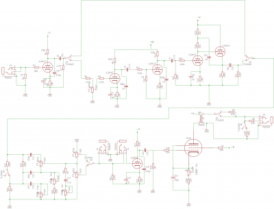

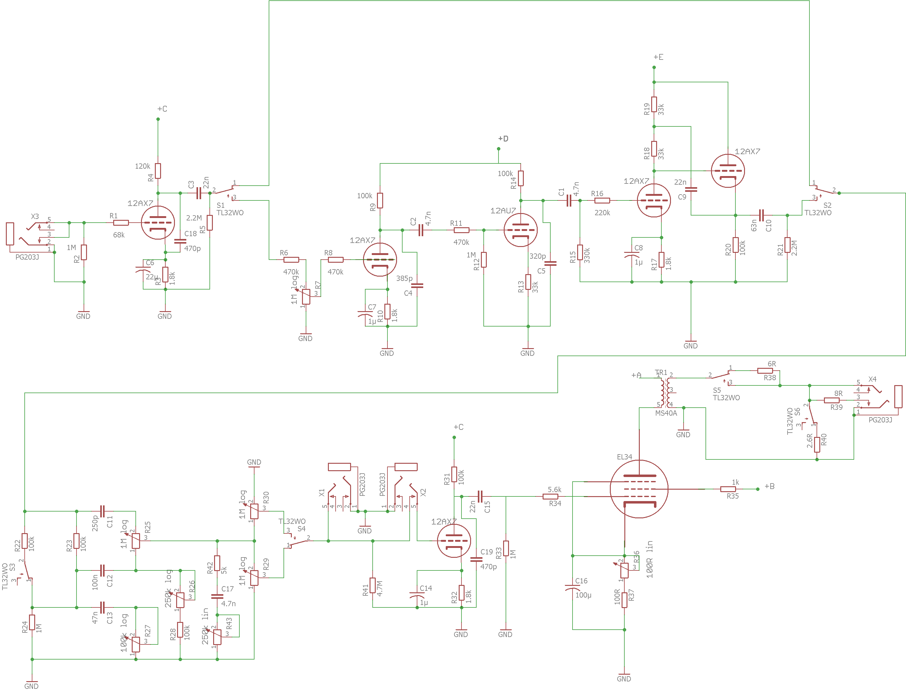

J'ai fini mon G5 avec canal higain il y a quelques semaines. Tout marche très bien, le clean est super de même que la disto, et j'en suis très content !
J'ai par contre un gros problème de sifflement dès qu'une limite gain/volume est franchie. En gros, plus je monte le gain, plus le sifflement apparaît tôt sur la course du potard volume. Le filtrage TS a aussi une influence sur le moment de l'amorçage (plus je baisse les aigu, plus ça apparaît tard).
Je vous fait un rapide listing des autres symptômes :
-Le sifflement apparaît aussi sans HP ! Ca siffle dans le chassis mais faut tendre l'oreille.
-En approchant une pointe de touche du voltmètre de la grille de la 1ere triode (sur l'entrée quoi), l'accrochage se fait plus tard.
-Les fils libres du transfo de sortie sont assez près du socket de la première triode/triode de pilotage de la pentode. Quand je les bouge, le moment d'apparition du sifflement est changé.
-La tension AC sur la charge avant hiss est de environ 200mV, et elle monte à 4.5V sur la charge 8 Ohms (ça commence à chauffer bien comme il faut).

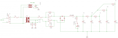

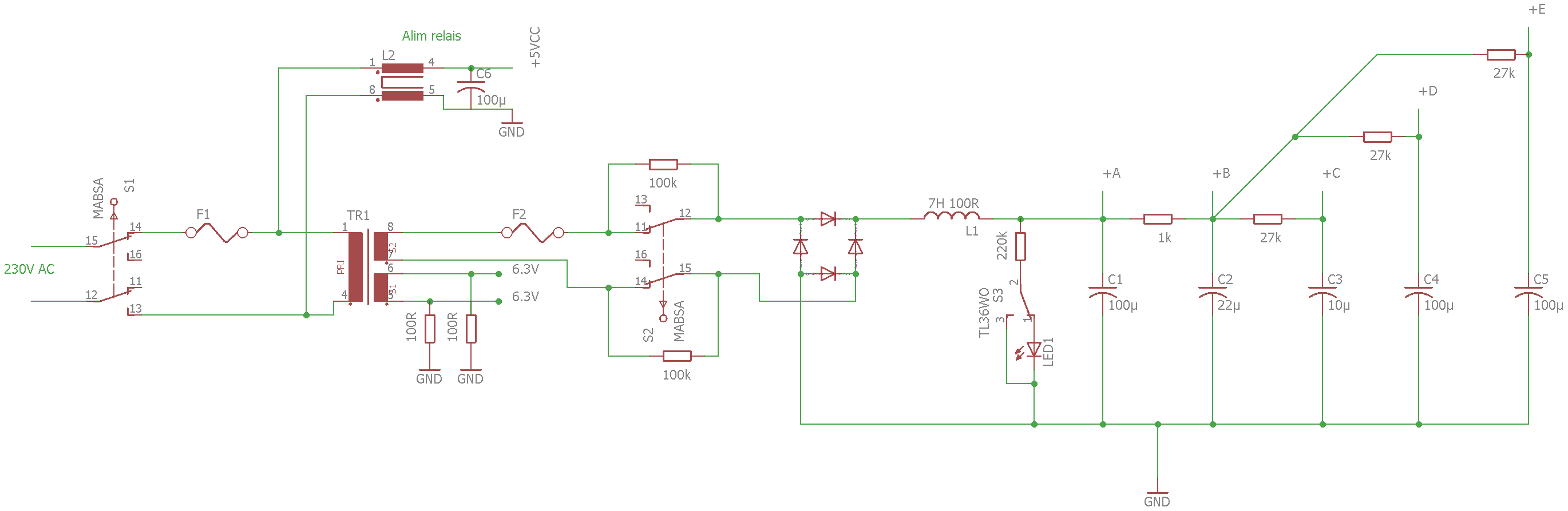

Schémas preamp/alim : Mon relevé de tensions :
Secteur : 233V
+A : 286V
+B : 273V
+C : 234V
+D : 245V
+E : 225V
Chauffage : 6.22V
Oui j'ai beaucoup de sources d'alim' parce que j'ai pensé qu'il valait mieux alimenter les lampes de manière séparées (ça peut pas faire de mal).
A noter aussi que je ne peux pas faire les mesures de tension à vide, car 2 de mes condos d'alim sont limités à 400VDC. La tension à vide risque donc de les faire claquer.
Je pense (au vu des symptômes) que c'est un accrochage EM. J'ai recommander du cable blindé pour isoler quelques connexions un peu faibles. Je vous tiendrai au courant des évolutions !
Merci d'avance pour vos conseils/remarques !

Il vaut mieux éviter que ces composants soient proches. D'ailleurs, je serais curieux de connaître l'implantation des éléments sur ton châssis car il n'est pas courant d'avoir l'OT et V1 proches l'un de l'autreLes fils libres du transfo de sortie sont assez près du socket de la première triode/triode de pilotage de la pentode.
C'est au niveau de l'OT probablement.Ca siffle dans le chassis mais faut tendre l'oreille.
Plutôt de l'oscillation causée par un chemin non prévu de feedback positif.Je pense (au vu des symptômes) que c'est un accrochage EM
Une petite photo (pas floue) de l'intérieur du châssis peu aider aussi.
