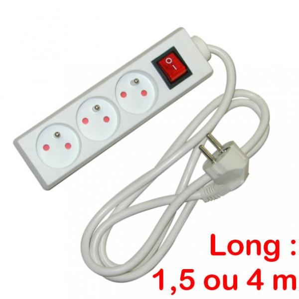

Re: DPDT sur le secteur ou pas?
Pas complètement idiot cela dit! Faut juste penser à l'indiquer sur l'ampli : "L'utilisation sans multiprise blanche munie d'un interrupteur lumineux nuit au bon fonctionnement de l'appareil."
Comme ça, dans 50 ans, lorsque mes amplis seront passés à la postérité et qu'ils seront cotés sur ebay dans la catégorie "vintage" à des prix dépassant l'imagination, on pourra lire sur les forums dédiés de longues discussions sur la nature de la multiprise qui fait sonner l'ampli "creamy" ou "harsh" selon que c'est une Legrand, ou une pâle reproduction chinoise, une 16A ou une 32A, une 3 prises ou une 6, à gaine PVC ou silicone. Les éditions NOS se vendront à prix d'or et les sites DIY proposeront tous un kit de montage clef en main d'une multiprise aux specs les plus proches des multiprises de l'époque (surtout pour le petit luminion de l'inter dont le scintillement a, à coup sûr, quelque chose de spécial sur le plan sonore).
On ne se rend jamais assez compte des implications que peuvent avoir nos actes même les plus légers sur le cours de l'Histoire...
