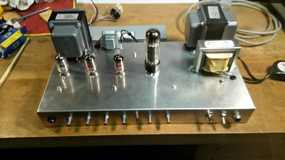

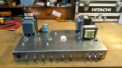

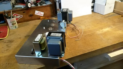

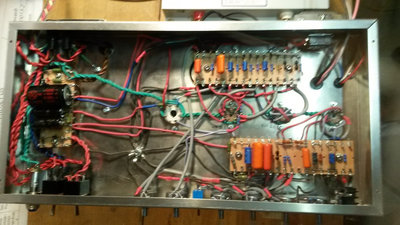

Salut à tous,
quelques nouvelles de l'avancement, le châssis est percé, le matériel installé et le câblage est en cours.
Je vais tout d'abord recâbler comme dans la version de base avec le master en plus , les sélecteurs d'impédances 2.5k / 5k et 4,8,16Ohms et l'entrée "low"en moins. Et si tout va aussi bien que dans la version précédente je continu avec la reverb.
vu de l'implantation des éléments.
vu des transfos que j'ai déporté à l'extérieur du châssis pour gagner de la place.
câblage en cours.
câblage en cours.

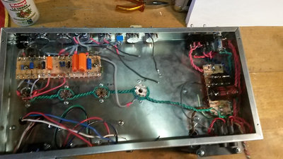

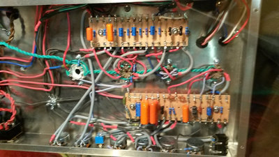

Bon ben voila, c'est terminé et... ça fonctionne super bien!!!!
Juste un petit bruit parasite qui augmente quand on augmente le niveau de reverb, je ne sais pas si c'est du hum, un bzzzz , en fait c'était le reverb tank qui était trop prés du câble d'alim, dés que je l'éloigne ça disparait. je règlerais donc le problème à la conception de la menuiserie.
Comme j'avais pas eu de réponses, j'ai câblé toutes les masses ensembles, et pour le driver j'ai suivi le schéma de Dymo, cela fonctionne donc très bien.
Le son de la reverb est vraiment génial, je n'aime pas les amplis qui n'ont pas de reverb donc il en fallait une pour le G5, ce schéma est vraiment parfait! Le son du G5 avec la reverb est vraiment excellent bien mieux que ce à quoi je m'attendais!
UN GRAND MERCI A TOUS POUR VOTRE TRAVAIL ET VOTRE AIDE !!!
vu d'ensemble.
vu d'ensemble.
vu d'ensemble du câblage, c'est quand même un peu le B***EL là dedans!
encore le câblage de plus près.
Désolé mes photos ne sont pas très nettes.

Re: G5 de Tofe, ajout d'une reverb.
Posté : 16 janv. 2017, 13:01
par bilbo_moria
Heu ... câblage en bordel : on a déjà vu bien pire ! Disons que ce n'est pas super joli en angles droits, mais on s'en fout un peu, en fait !
