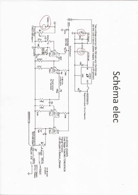

Salut à tous,
je voudrais monter un préampli pour clavier pour mon frère, il joue sur un hammond et sur un crumar, il m'a fait passer un schéma qu'il à trouvé sur le net. Et je dois avouer que je comprend pas tout et qu'un peu d'aide serait la bienvenue! Sur le schéma ci-joint j'ai entouré trois éléments que je ne comprend pas...

C'est le symbole utilisé pour les générateurs sous Spice les chiffres 32 et 15 veulent dire 32V et 15V, sur l'autre SINE(0 1 1k), c'est une sinusoïde sans offset (0) de 1V, à 1kHz.

Mouais... c'est juste une indication de la tension a cet endroit du circuit ? je me doutais que c'était 32v et 15v, mais c'est quoi exactement ces machins?

Re: Preampli pour clavier (hammond)
Ben c'est l'indication qu'en cette place, il doit y avoir une alimentation de la tension indiquée.

Relis ma réponse, ce sont des générateurs pour la simulation du circuit sous Spice:
Ce ne sont pas des composants, mais ils indiquent au moteur de simulation de Spice une DDP (15V et 32V) ou une fonction (sine) qui est dans ce cas précis sensée représenter le signal à l'entrée du circuit (orgue, guitare...).

ok compris, et donc la personne qui élaboré ce schéma utilise deux source d'alim différentes, on pourrais bien obtenir du 15v à partir du 32v non?
Message non lu par Carole »
c'est cela.
