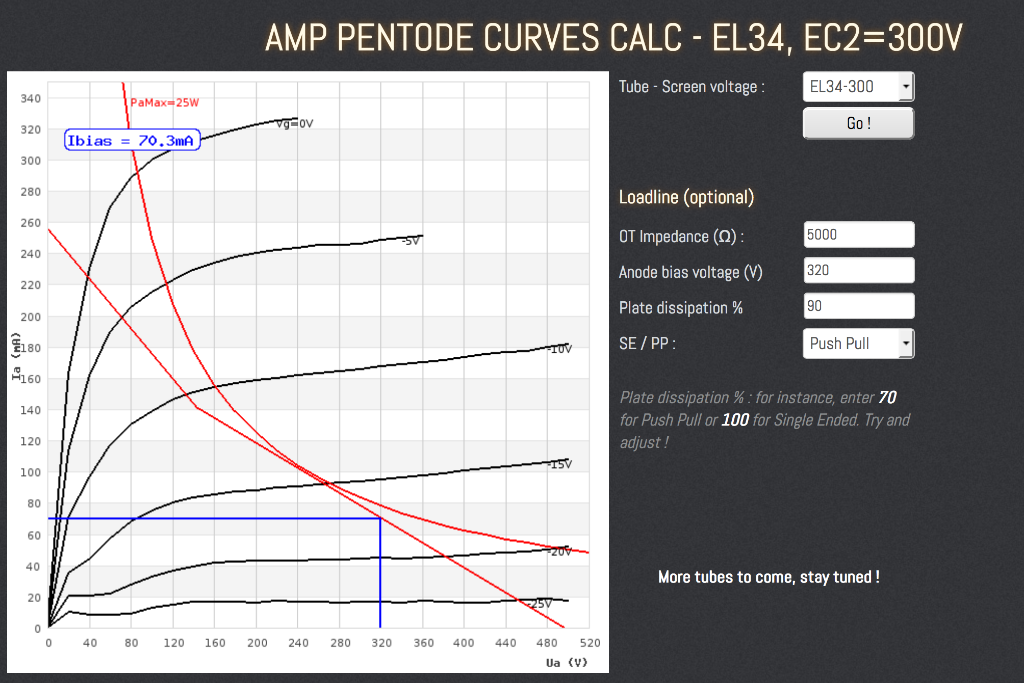

j'arrive à la fin d'un projet PP en cathode bias et je me pose la question de la puissance de la la Rk de mon étage de puissance.
Voici la simulation de mon étage: J'ai soustrait la tension de bias (20V environ).
Bon, au repos, pour les 2 tubes, j'ai 70,3x2+20 (pour Ig2) = 160mA
Si j'utilise la loi d'Ohm, pour Vk=17,5V, j'ai Rk=110R et P=2,8w
Donc normalement avec une Rk de 5w, je suis large. J'ai bon?

Ben ça me semble bon, effectivement. Comme en général on double pour être safe dans les design industriels, je monterais la résistance pas trop collée à la turret ou au pcb afin de favoriser la circulation d'air, vu qu'il faudrait au moins 5,6W pour bien faire.

Ce qui m'interroge c'est lorsque l'étage travaille. La conso augmente, et donc l'intensité qui va passer par Rk va augmenter. Rk sera-t-elle alors toujours de la bonne puissance (ou alors je n'ai pas bien compris, ce qui est fort probable)
J'ai vu le schéma du clubman de matchless (PP d'EL34 en kbias) et ils sont à 10w. Surdimensionnée?

À ce moment-là, il faudrait peut-être évaluer la valeur max du courant (Ia+Ig2), calculer Irms, et en partant du principe que Vk ne va pas varier (ce qui est faux bien entendu), estimer la puissance.
Enfin après, c'est toujours la même chose : un signal de guitare, ce n'est pas une sortie de GBF non plus, donc bon...

@potegui : tu as tout à fait raison. De plus, je vais utiliser des 5W cimentées en // pour ajuster au mieux mon bias (220R//200R), donc je vais être large !
